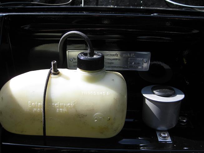

Re: Wischwasser beim 58er
Verfasst: Mo 15. Jul 2013, 20:49
von Fuss-im-Ohr
http://www.ebay.de/itm/VW-Kafer-Scheibe ... 2c7085a305
der Deckel fehlt noch, es sieht aber so aus als wenn der Deckel jüngerer Käfer passen könnte
