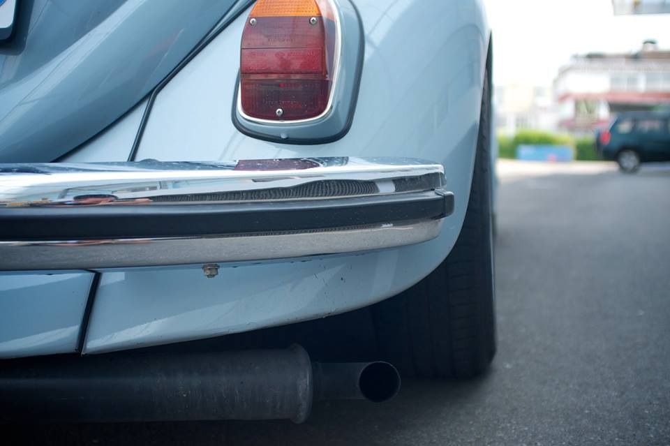

Hier mal die Variante 5,5x15 ET26 mit 165/80/15 mit breiter Spur (hatte damals ein Mex-Getriebe verbaut)
http://stallarbeiten.skynetblogs.be/arc ... hluss.html
und hier aktuell 6x15 ET10 mit 175/80/15 mit schmaler Spur
http://stallarbeiten.skynetblogs.be/arc ... eil13.html
Harald

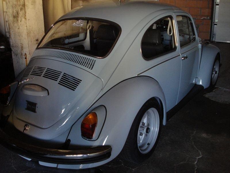

Hier meiner mit 5.5er ET 26 und 185/65/15
Felge lt. Vorbesitzer....
