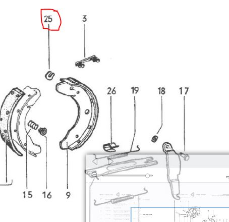

Hallo Zusammen,
bin gerade dabei, die Bremsen von meinem 1303 zu Überholen
(Trägerblech Lackiert, RBZ , HBZ, Leitungen, Beläge neu...)
nun bin ich auf der Suche nach diesem Clip:
(Sicherungsclip für den Bolzen vom Handbremshebel)
in der Käferbibel ist zwar dieses schöne Bild, aber keine Teilenummer vermerkt.
Habe das Teil auch schon bei Baltic-Käfer bestellt,
Qualität war miserabel und die Aussenkontur viel zu groß, sodass es gar nicht passen konnte, da es vorher am Trägerblech des Bremsbelages anstand.
Ich hoffe Ihr könnt mir weiterhelfen :text-thankyouyellow:

Hier die Teilenummer:
211 609 619
Preis ca. 0,70 Euro
In meinem Katalog von 1976: Hauptgruppe 6 Bildtafel 46
sollte beim freundlichen noch zu kaufen sein
