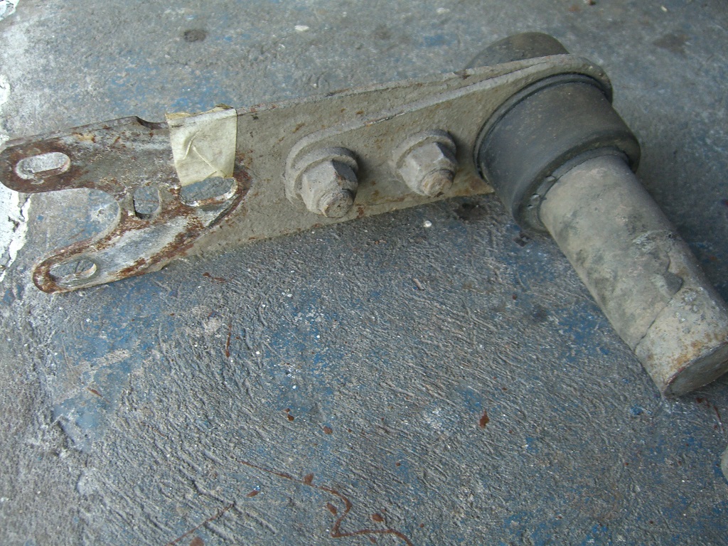

Hallo liebe Käferfreunde,
Habe vor 11 Jahren in meinem "Jugendlichen Leichtsinn" ein, so wie es mir schien, Bremsenkomplettpaket von einem Porsche erworben.
Vorder und Hinterbremse komplett
Schräglenker inkl Handbremsseile und Bremsbacken
HBZ
Federschwerter
Lagerdeckel
Drehstäbe
Durch einige Geschehnisse im RL, komme ich nun endlich wieder dazu mich dem Krabbeltier zu widmen und will wieder langsam durchstarten.
Jedoch muss ich wissen was ich hier eigtl zu liegen habe! ;)
Könnt ihr mir helfen? Mich wundert halt das an der Vorderbremse ein Aufkleber 924S zu finden ist und die Teilenummern vom Aluschräglenker zu einem 944 gehören!??
Noch zur Info: Habe damals einen Halbautomatikkäfer gekauft und zerlegt, es ist also eine Bodenplatte mit Schräglenkeraufnahmen und kurzem Vorderwagen vorhanden. (meines Erachtens nach kann ich die Porsche Vorderachse dafür nicht verwenden oder gibt es da adapter bzw andere achsschenkel?)

Bei Porsche sind die Gummis aufvulkanisiert. Die alten Gummis muss man erst runterfriemeln dann die Teile lackieren oder pulvern und dann die neuen Gummis käferlike aufstecken - fertig.

Wichtig bevor du die Achse nachher zusammensteckst nicht vergessen, die Schraube mit dem großen Kopf muss dort dünner gedreht werden weil die sonst nachher am Achskörper hängen bleibt.
