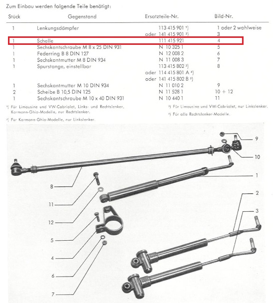

Hab mal etwas rechachiert!
Den Spurstangenkopf mit Linksgewinde gibt es einzeln:
Und den Dämpfer sowie eine Schelle gab es zumindest mal:
Aber wo bekommt man sowas?

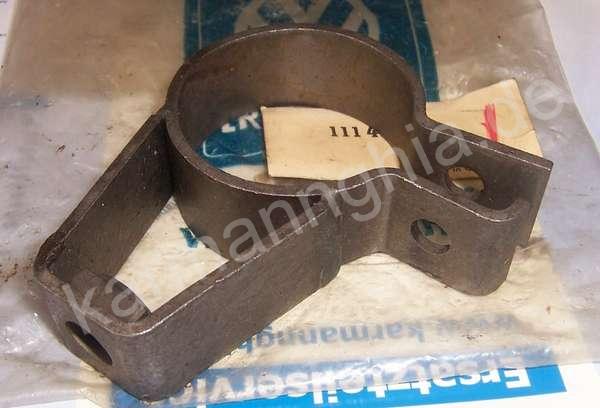

Danke das wusste ich nicht.
Aber die Schelle läst sich doch nachbauen.
Ich muss mal schauen ob wir so eine Schelle auf der Arbeit haben.
Weil die sieht aus wie eine von unseren Auspuffschellen.
Und die Dämpferaufnahme ist ja leicht anzufertigen.
MFG Burgi1986

Wenn man bei google die Teilenummer 111415921
eingibt, landent man bei einem Shop wo man die
Schelle für 50 Euro bekommen kann.
Ist mir zu teuer. Mal schauen ob ich evtl. beim
Teilemarkt in HO sowas finde...

Hat jemand eine Idee wo ich die Befestigungsschelle
für den Dämpfer bekommen kann...
Re: Lenkungsdämpfer beim Ovali nachrüsten
Verfasst: Mo 24. Jun 2013, 16:03
von oppener
Hi
da gibts keine Schelle, der ist auf einer Seite mit Mutter andere Seite mit Schraube befestigt.
Siehe Ex-Zeichung weiter oben
Gruß Daniel
Verfasst: Mo 24. Jun 2013, 18:14
von Hubba Bubba
Nein, der ist an der einen Seite im Spurstangenkopf
befestigt und auf der anderen Seite mit der Schelle.
Und diese Schelle suche ich...

Mal dumm gefragt...
Kannst du nicht einfach an einer alten Achse die Aufnahme abtrennen und mit mit einer Auspuffschelle dieses Teil mit ein paar Handgriffen nachbauen?
Mfg Lars

Klar, kann man da etwas selbst basteln. Aber an der
Lenkung wär mir ein Originalteil lieber...

Ok...kann das sein das die Schelle so aussieht wie beim Achsrohr hinten für den Bremsschlauch? :confusion-scratchheadyellow:
Das wäre optisch dann zumindest als Basismaterial gegeben

Ich meine das es die schelle beim Volkswarenhaus/werk34 gibt oder mal gab. Vllt gebraucht.
