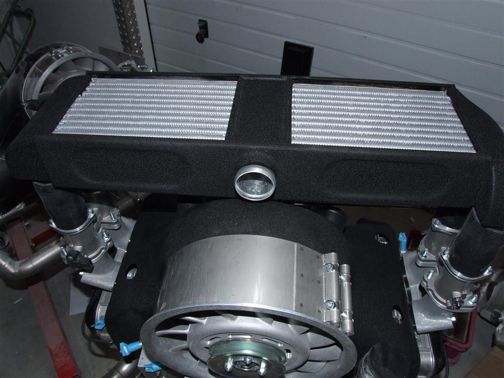

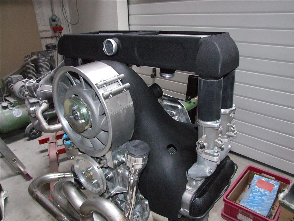

LLK
http://bugfans.de/forum/resources/image/5613
http://bugfans.de/forum/resources/image/5614
http://mss-motormanagement.de/html/mss- ... en_15.html

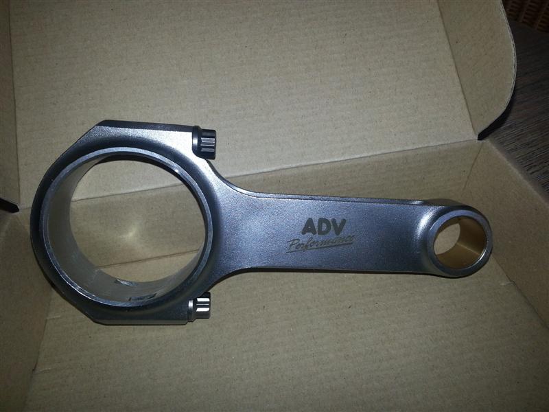

brauchst du noch schöne stabile Pleuel für die kleine Typ IV Kurbelwelle (66mm Hub 55er Pleuelzapfen)
bei Interesse einfach PM an mich.
