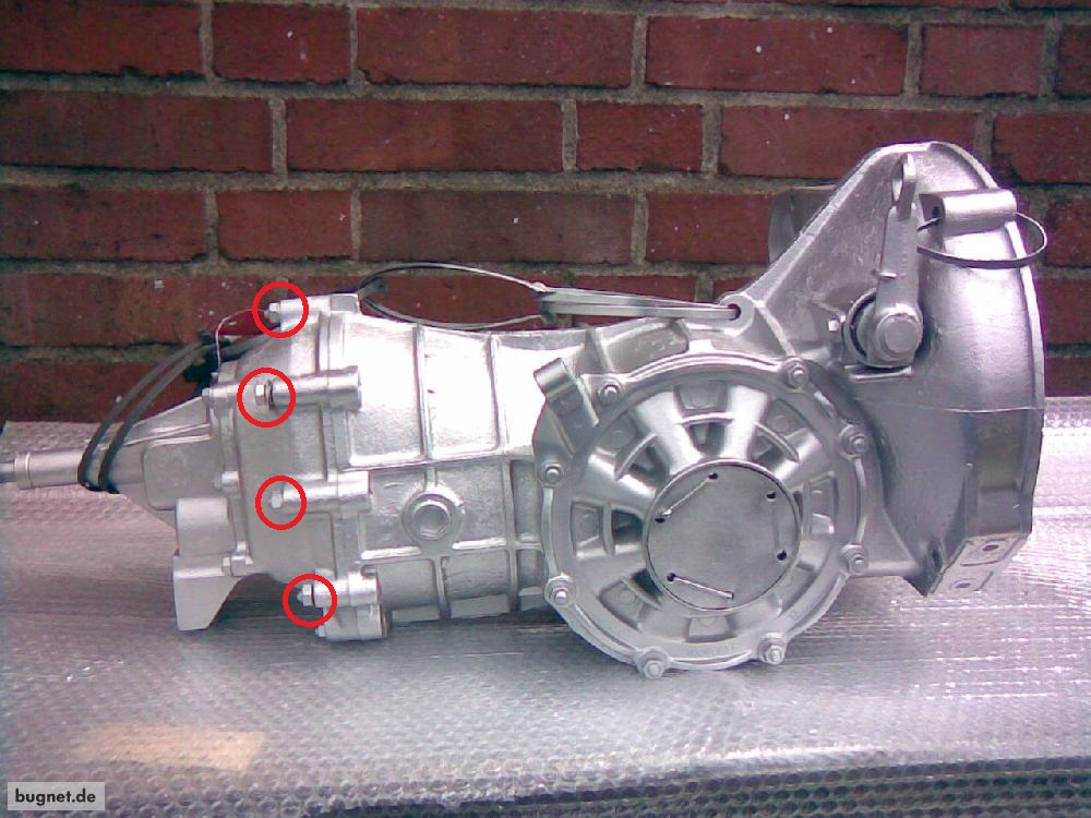

Habe noch ein Getriebe liegen (nicht das abgebildete, das dient nur als Beispiel), bei dem die im Bild rot markierten Schrauben z.T. nicht angezogen sind. Mit wie viel Drehmoment sind die festzuziehen? Es ist NICHT der Schaltdeckel, sondern bereits ein Teil des Gehäuses. Wäre prima, wenn jemand Tipps hätte.

Ob es Tabellenbücher von VW dafür gibt, keine Ahnung.
Aber weil es normales M8 und Güteklasse 8.8 in etwa sein könnte, würde ich irgendwas mit 20Nm ins Spiel bringen. So als ganz grobe Richtung.
Wobei mit 24Nm auch nix passieren sollte. Das wäre aber in etwa die obere Grenze...

im fahrzeugbau wird soviel ich weiß keine schraube unter 8.8 festigkeit verwendet.
so sollten es 25 nm sein, das für eine m8 schraube vorgeschrieben ist.
