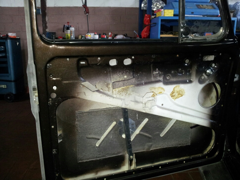

Re: Führungsschiene Tür Limo Dringend Hilfe!!!!
Hier das Problem
- Tür innen
- Tür(1).jpg (189.79 KiB) 6108 mal betrachtet
Bei den "Fensterführungsschienen" gibt es 2 verschiedene Ausführungen ( abhängig von dem Baujahr der Türe )
Setze doch mal ein Bild von der gesamten Türinnenseite ein um das Bj zu bestimmen.
ELO
ELO

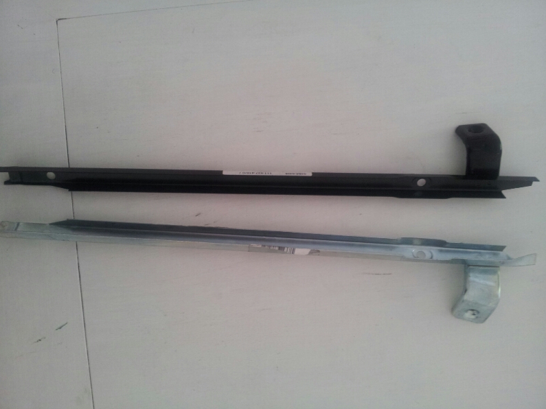

So...
Hier die Bilder von der Tür. Und von den falschen Schienen...
- Scharniere.jpg (242.42 KiB) 6092 mal betrachtet
- Türe innen.jpg (497.08 KiB) 6092 mal betrachtet
Ja das passt so nicht !
Die Schienen die du besitzt sind für die neueren Türen.
Die Türe auf deinem Bild ist ein älteres Baujahr - erkennt man an der Befestigung des Türgriffes.
Du mußt also die Ausführung für die alten Türen mit dem Türgriff an der Seitenverkleidung verwenden.
ELO
ELO
Ok.. hast Du da eine Idee wer die haben könnte? Cuxhaven scheint keine zu haben...?!!

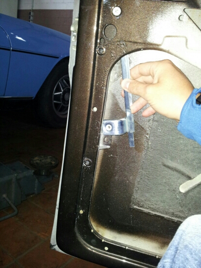

Soooo ein Glück muss man haben... Habe beim Veteranen Service Neuss noch eine letzte NOS Schiene erwischt..
Direkt umme Ecke.. Da telefoniert man durch ganz Deutschland und die Jungs haben es einfach da...
Unglaublich!!
Die rechte Seite haben wir dann anhand der Vorlage passend gebaut..
Ihr habt recht... KEIN Ding!!
(Ja wenn Bratmaxe grillt... Bzw schweisst..)
Aber Danke für Eure Hilfe!
Jröös Tom
