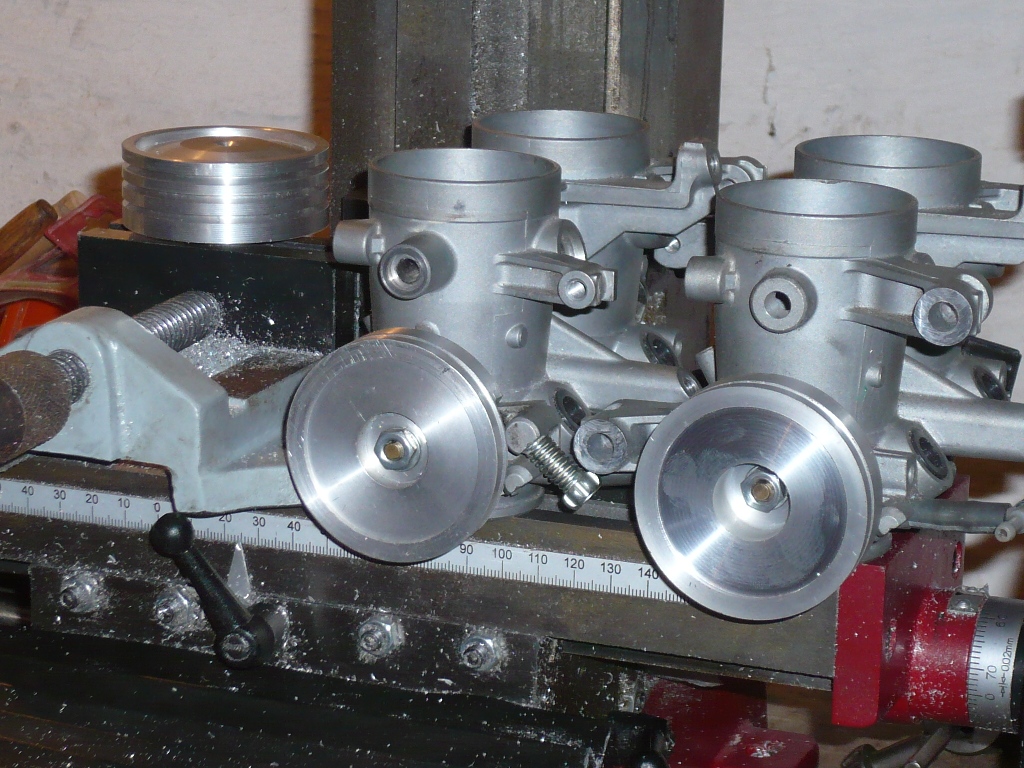

Ich hab einen Satz Miks von der K6 für meine "Airforce" vorbereitet. Vielleicht ist das ja Inspiration...
Mit der Idee Klappen und andere Teile aus Großserien zu verbauen folgst Du nur dem Grundgedanken der Megasquirt Steuergeräte. Letztendlich ist es so dass die meisten "frei programmierbaren" Dosen auch auf dieses System aufsatteln...
Du wirst Dir Saugrohre bauen müssen. Das Thema Gashebelanlenkung ist von verschiedenen Stellen mittlerweile auch einwandfrei gelöst. Ne Menge Arbeit, aber kein Hexenwerk...

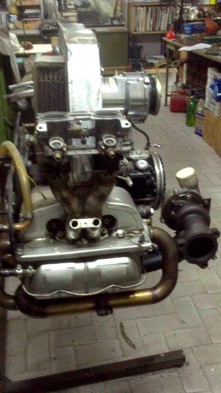

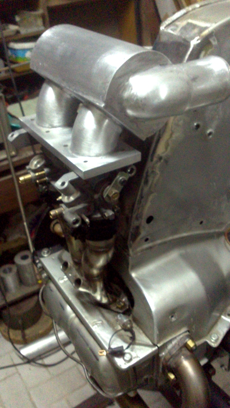

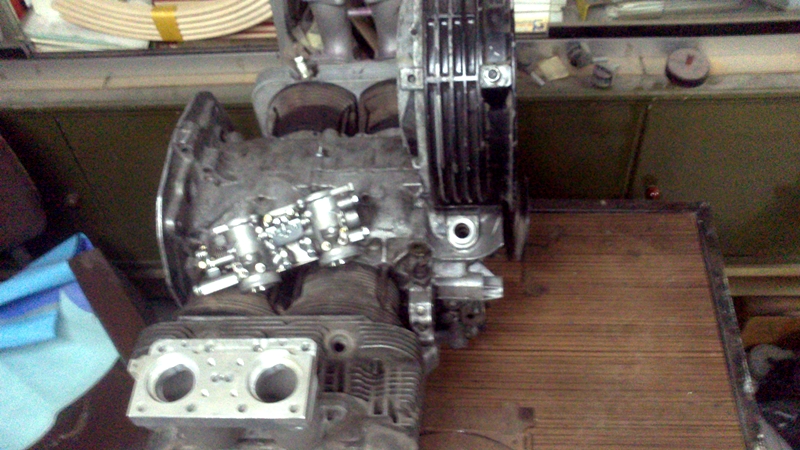

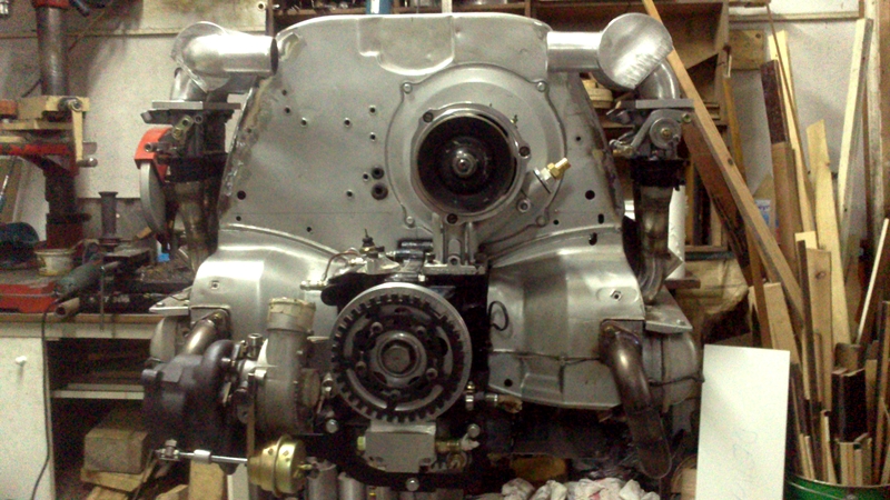

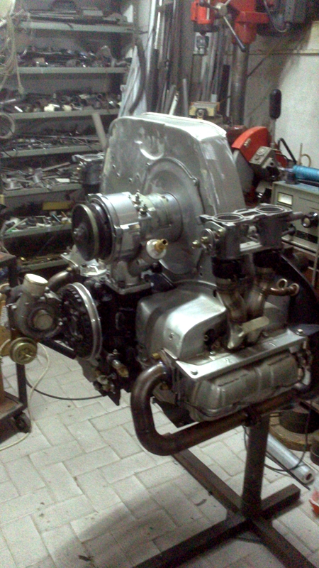

Hier die Bilder.
Auf typ1 mit eigenbau Ansaugkrümmer.
Auf typ4 mit adapterplatte auf IDF Stutzen

Welchen Grund gibt es , dass Du die Saugrohre so gebaut hast , dass Du das ganze Gebläsegehäuse ändern musstest ?

Eigentlich muss es nicht unbedingt geandert werden. Aber als wir die VFR Klappen zum ersten mal mittels Adapterplatten auf IDF Stutzen montiert hatten war es sehr knapp mit den Platverhaeltnissen. Die Zündkerze zum 3.ten Zylinder war beim besten Willen nicht mehr erreichbar. Da die Saugrohre selbst angefertigt wurden haben wir diese nach innen platziert. Alles um mehr Platz zu schaffen. Der 1776 typ1 gehört meinem Kumpel. Waere es mein typ1 gewesen haette ich einen ganz anderen Weg genommen ohne dabei das Geblaesegehaese zu aendern.
