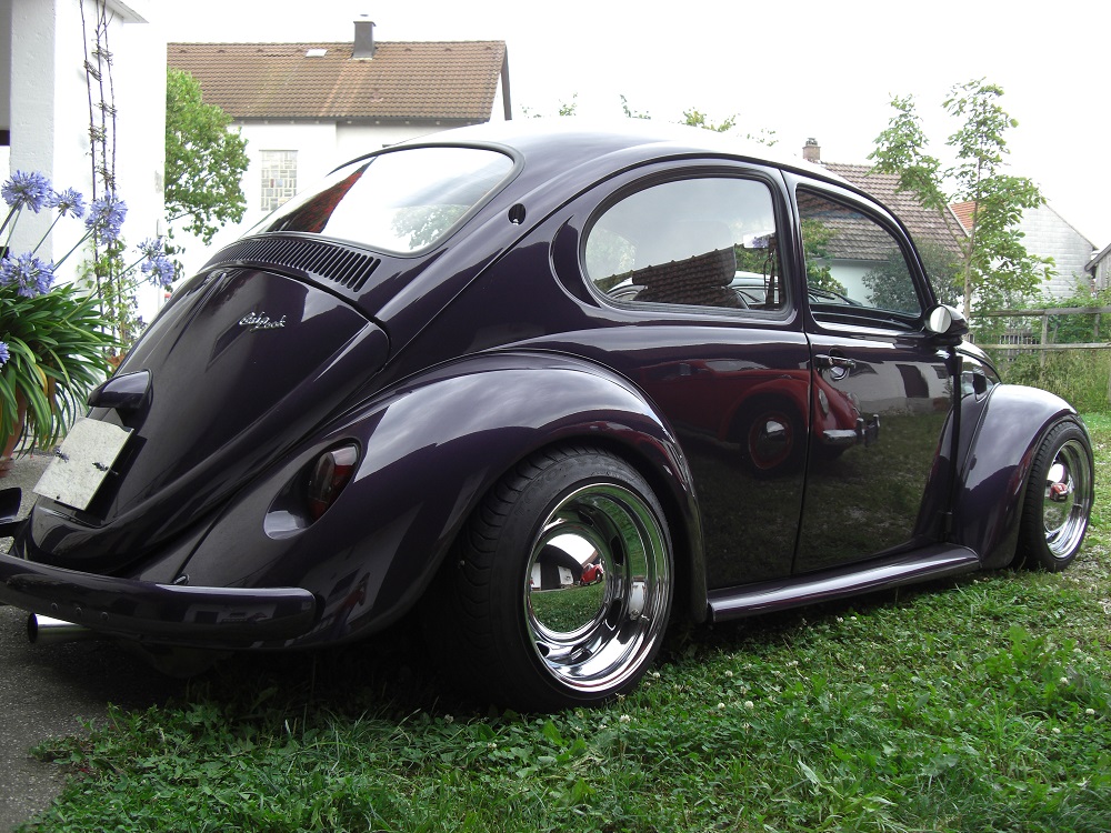

Beitrag von Spechtl »
Hey,
fahre auf meinen 74er 10x15 hinten von DS, keine Probleme!!
Wenn Du passende Schüsseln und Stern hast, kann ich Dir welche bauen.
mfg.Spechtl

Re: Felgen 10x15 mit 5x205
Beitrag von käferfreak62 »
@ Spechtl, was fährst Du denn für Reifen auf den hinteren Felgen, sieht echt geil aus Hut ab.
Gruss Rolf

Beitrag von Marc2911 »
sehen super aus, hast du die verchromen lassen?
Beitrag von Käfer82 »
Ist das vorne vva und tas?
Sieht ja hammer aus
käferfreak62 hat geschrieben:@ Spechtl, was fährst Du denn für Reifen auf den hinteren Felgen, sieht echt geil aus Hut ab.
Gruss Rolf
Hey,
das sind 215/45/15
vorne VVA/TAS
mfg.Spechtl
