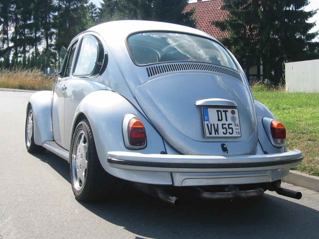

Hallo !
Ich habe seinerzeit an meinem 1302 Stahlschräglenker mit Porsche Schwimmsättel verbaut (+26mm pro Seite).
Dort passten 7x16 ET 55 C2 Felgen genau unter die Serienkotflügel .
Gruß,Ralf
Gruß,Ralf

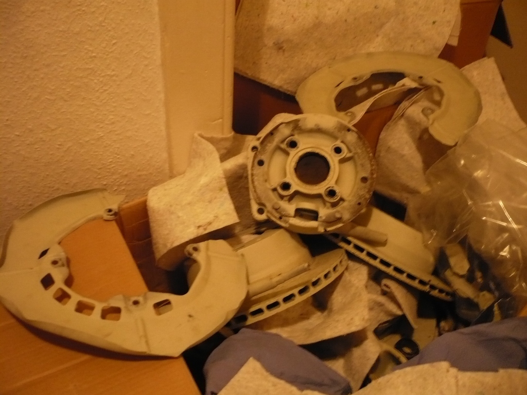

Re: Porsche Aluscheäglenker
Hallo Jens !
Die ersten 944er hatten ja auch nur die Stahlschäglenker verbaut , wie Käfer !
Die Schwimmsattelbremse reicht für den Käfer auch vollkommen aus .
Ja, die Bremse vom Porsche 944 passt ohne Probleme an den org. Schräglenker , dabei ist es egal ob Schwimmsattel oder Festsattel . Der Lochabstand der hinteren Sättel ist gleich . Nur die Vorderen haben unterschiedliche Abstände .
Ich hatte bei meinem 02 die vordere Achse vom Porsche übernommen und den neueren Querlenker vom 1303 verbaut .
Gruß,Ralf
Gruß,Ralf
Moin da hast Du auf dem zweiten Bild einen modernen Achszapfen abgebildet... Der läuft nur in nem Alulenker...

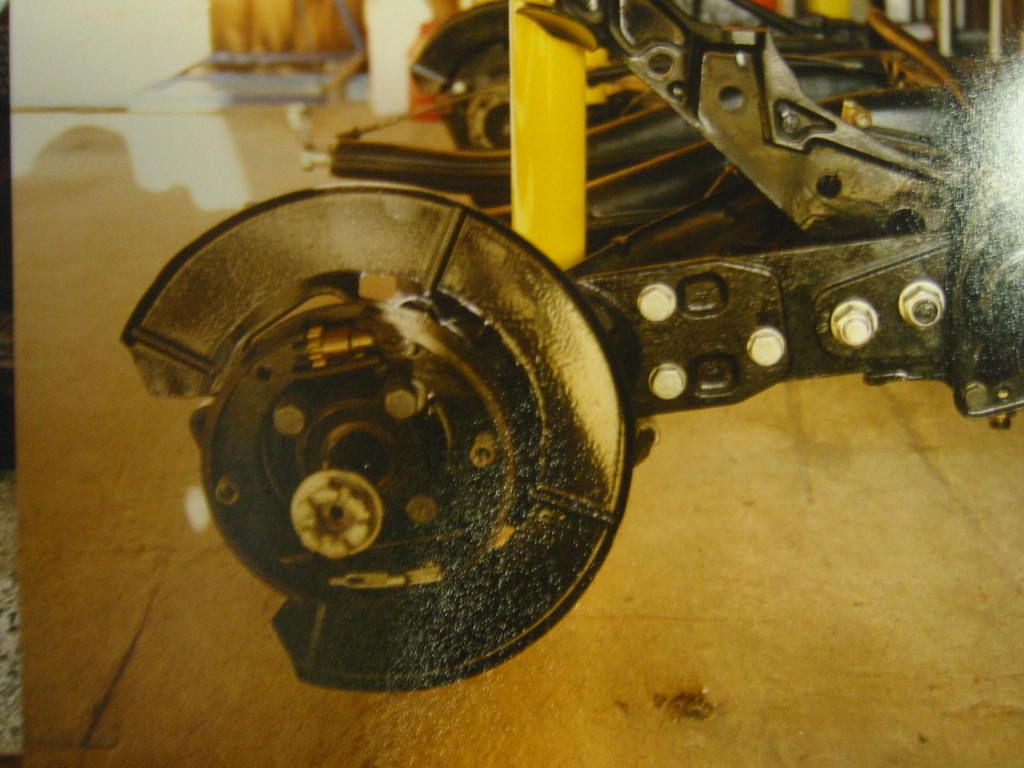

Moin!
Du brauchst vom 944 bis Baujahr 86 die Radnaben und die Bremsträgerplatten mit der Handbremsmechanik. Ich mach Dir da gern heute abend mal ein Foto von den Teilen... Die Porsche Bremsträger werden direkt an den Stahlschräglenker geschraubt anstatt der Bremsankerplatte mit Lagerdeckel vom Käfer. Das sieht dann so aus wie auf den Fotos von Ralf.
Im Moment schreiben wir beinahe parallel zum gleichen Thema. Beinahe nur weil ich angefangen habe das aufwändigere Thema des Adapters an der Vorderachse zuerst zu bearbeiten.
http://bugfans.de/forum/bremsen/porsche ... t4820.html
Es ist ja aber nicht wilde. Die Radnabe von 944 bis 86 passt auf die Käfer Achsantriebswelle. Vorher musst Du noch die Handbremsmechanik auf den Bremsträger fummeln. Um Käfer Handbremsseile benutzen zu können gibt es zum Beispiel bei MBT oder anderen Anbietern Spreizschlösser in die man die Handbremsseile einhängen kann. Dazu kommt noch eine Aluhülse die den Längenunterschied der Seile ausgleicht.
Das einzig blöde ist nur dass es offensichtlich mehr moderne Alu-Hinterachsen am Markt gibt... Auf dem angefügten Bild ist es schlecht zu erkennen, aber in der Mitte ist die Ankerplatte zu sehen....
