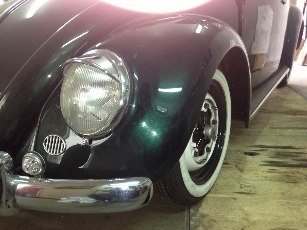

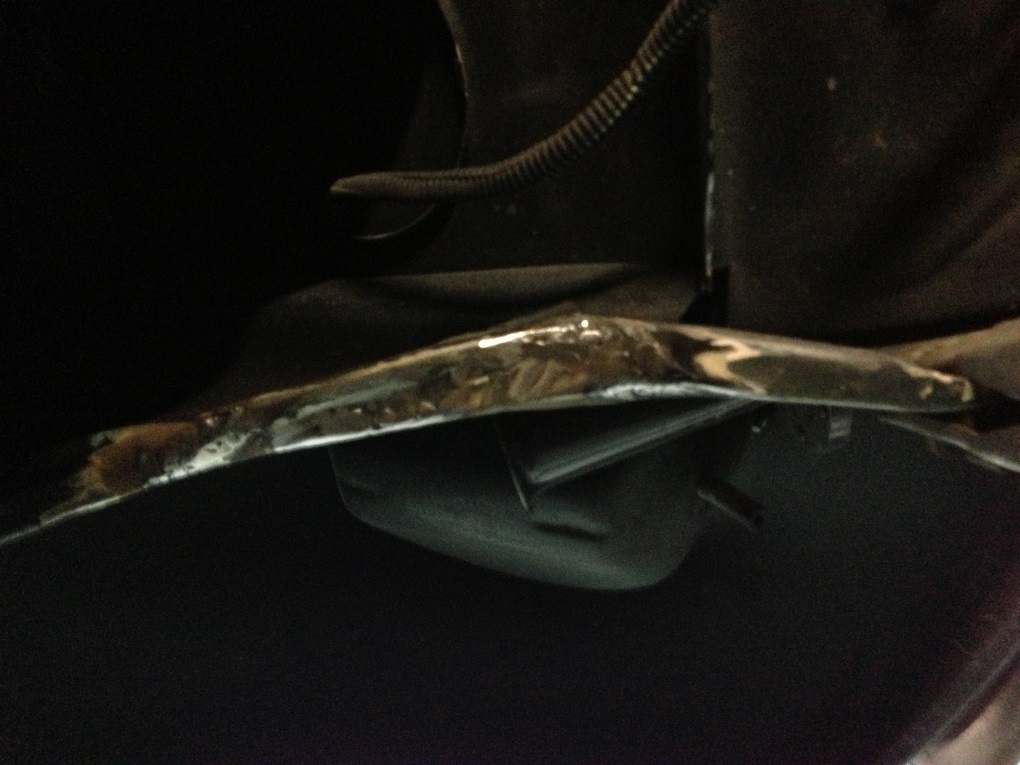

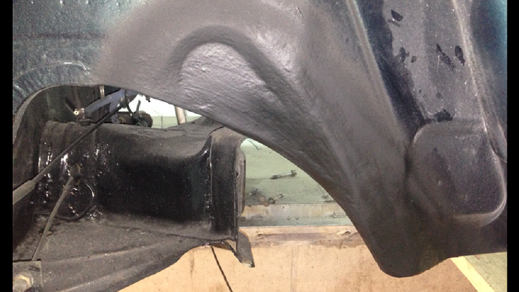

Wollte hier mal zeigen was auf einen zukommt wenn mann auf eine 5cm schmalere Vorderachse umbaut.
1.Karosseriearbeiten notwentig,Schweißarbeiten,Lackieren.
2.Vorderachskörber schlecht geschweißt,mußte nachgeschweißt werden.
3.Federpakette falsch gebort,nicht tief genug mußte ich mit dem Kegelfräser nachbohren.
Was bei mir noch dazukam,das obere Kugelgelenk das ich letztes jahr eingebaut habe ist schon wieder der Gummi kaputt.
Für extreme Tieferlegung das Gelenk macht einen größeren weg,wenn aber der Gummi das nicht mitmacht Ärger.
28 euro und nicht zu empfehlen.
So jetzt ein paar Bildchen.

Hallo Lars,ich habe hinden so viel luft in Radhaus und vorne die 4cm Trommeln also Räder vorne ziemlich weit ausen,
also damit es besser zu den hinterrädern past.
Zuviel Geld,damit sich das Fahrverhalten verschlechtert,
oder einfach zu oft in England auf der Volkworld Show gewesen. :D
Einfach weils geiiiiil ausschaut!

Ich denke das macht nicht viel aus,mit den breiten Drommeln sind es ja nur 1,5cm links und rechts.
Tja da geht wohl die Optik über die Funktion,aber bei unter 50 Ps ist das scheiß egal,mit denen Reifen kann mann ehe keine Kurvengeschwindigkeit fahren dafür hab ich ja den Fox 4.
Übrigens wenns mir nicht mehr gefällt kann ich immer noch Distanzscheiben oder auf breite Reifen umrüsten.

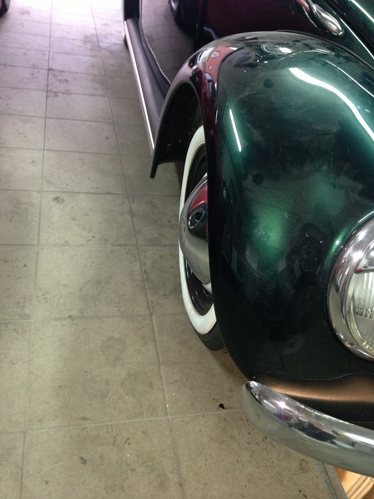

Habe Fertig.Tiefe ist noch nicht eingestellt weil der Motor noch nicht drin ist.
aber schaut bedeutent besser aus als vorher. :laughing-rofl:
