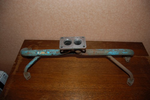

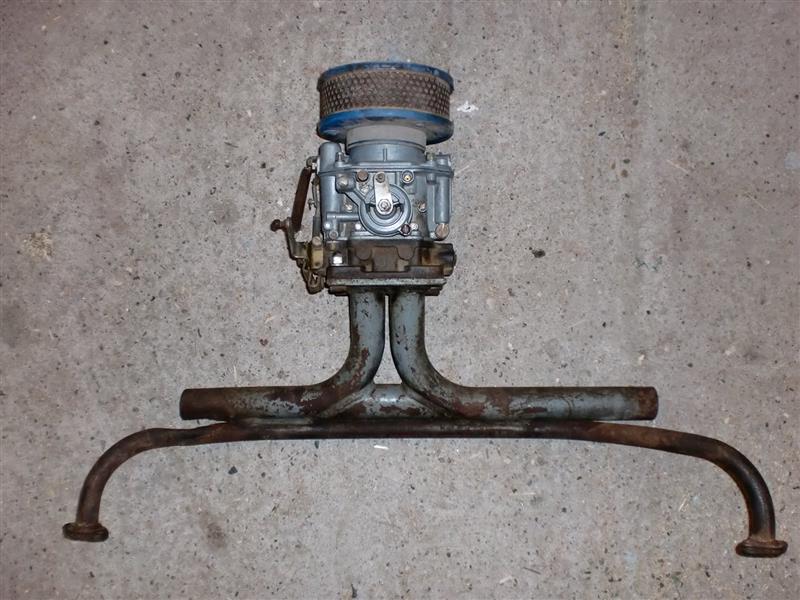

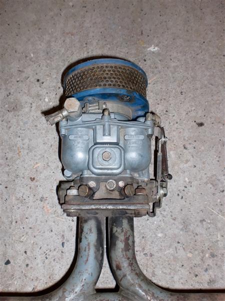

paar Bilder von der Platte..
Aus einem Stück - sehr edel
Und modular:

Geiel!
Was für ein vergaser war das?
Gabs da Probleme mit der Lima?

schickard
Beiträge: 3367
Käfer: BJ 1960, 6Volt, 30PS
Käfer: BJ 1967, 6Volt, 40PS
Wohnort: bei Rendsburg
Re: Zentraler Doppelvergaser auf 1200er
Beitrag von schickard »
Das sind die 32ndix von Zenith, wurden x-Fach verbaut, von 356er bis unimog 404..
Die 90mm Lima vom 30ps passte auf den Bilder ohne Probleme.
