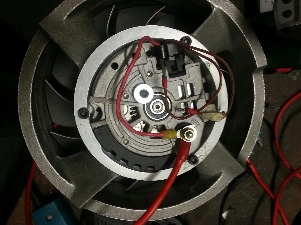

habe ein Problem mit dem Anschliessen des Alternators:
da habe ich ein rotes Kabel mit einer Gabelung übrig ...
es kommt von einem schwarzen Stecker
kommt das zum Batterieanschluss?
stimmt das so, wie ich es angeschlossen habe -> siehe Bild
danke und
mfg
Lukas :1200cc: :ch:

hallo
die lima hat ja einen externen regler, die drei kabel sollten dahin gehen.
D+, DF, D-, schau mal am stecker ob du da keine bezeichnungen hast.
mfg heinz

Wenn die Lichtmaschine keinen Regler eingebaut hat, dann muss BAT an die Batterie, das rote Kabel vom schwarzen Stecker an DF am Regler. Die beiden braunen mit den Kabelschuhen einer an die Kontrolllampe im Tacho und einer an D+ am Regler. D- am Regler muss an Masse und auch die Lichtmaschine muss an Masse.
Wenn die Lichtmaschinen einen eingbauten Regler hat, muss nur D+ an die Kontrolllampe im Tacho, BAT an die Batterie und Masse muss an die Lichtmaschine.
