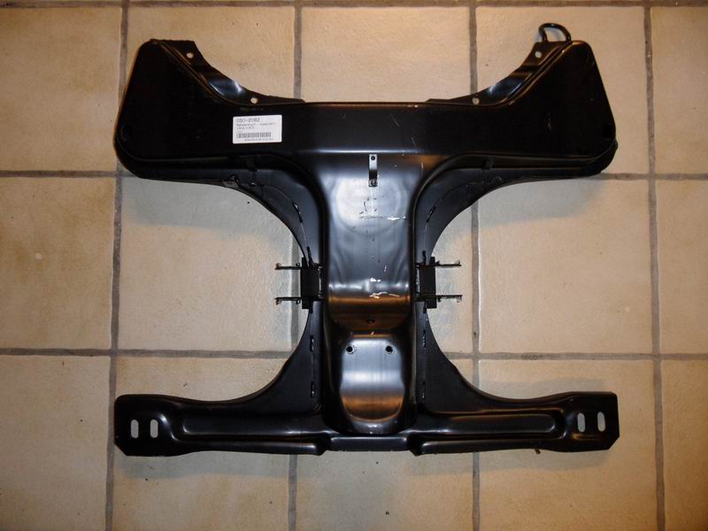

Hier ein Foto von einem neuen Rahmenkopf der Reparaturgeneration der für beide Lenkungen geeignet ist.
Der Einbau eines neuen Rahmenkopfes setzt aber immer den Einsatz einer Rahmenlehre voraus.

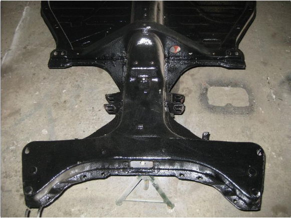

So sieht ein originaler VW-Rahmenkopf vom 75er aus
Er ist Hinterkante so tief wie der Halter
