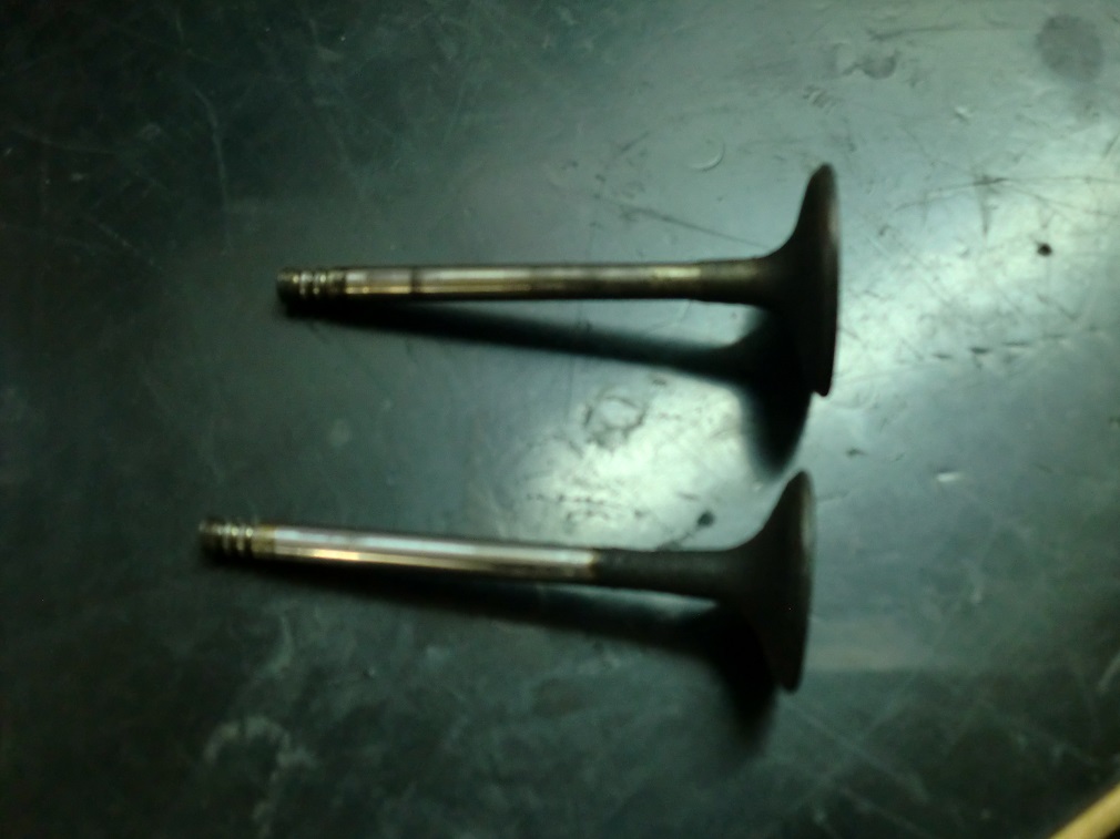

hab gerade gemessen.
EV 42mm AV 36mm
Gesamtlänge 102,5- 102,7 mm
Schaft 7mm
gibt von BMW auch welche mit 6mm Schaft, die hab ich mal in einen
318is Kopf verbaut. waren vom E36M3 EV 35mm AV 30,5 aber die sind
ja zu klein für unsere Zwecke.
mfg.Spechtl
EV 42mm AV 36mm
Schaft 7mm
mfg.Spechtl
- ventile 7mm.jpg (137.35 KiB) 9373 mal betrachtet

D=41 Länge=122,3
oder Auslassventile von MB KS Nummer: 261035
D=43 Länge=121,8
und noch ein paar andere Möglichkeiten.....
Viel Erfolg und Grüße Thorsten
- Aircooled Cruiser
- Beiträge: 1099
- Wohnort: Lauenburg
Re: Wie umbauen auf leichtere Ventile...
Hallo Thorsten
Ein fetter Dankesknutsch an dich
Welche Ventilteller und Keile und Federn passen dazu? Oder kann ich die Keile/Teller und Federn vom Typ1 noch irgendwie passend machen?
Der MB190E 2.3-16V hat von den Maßen schöne Ventile, 38mm Teller, 111,7mm lang und 7mm Schaft. Schon fast ein PnP-Teil
