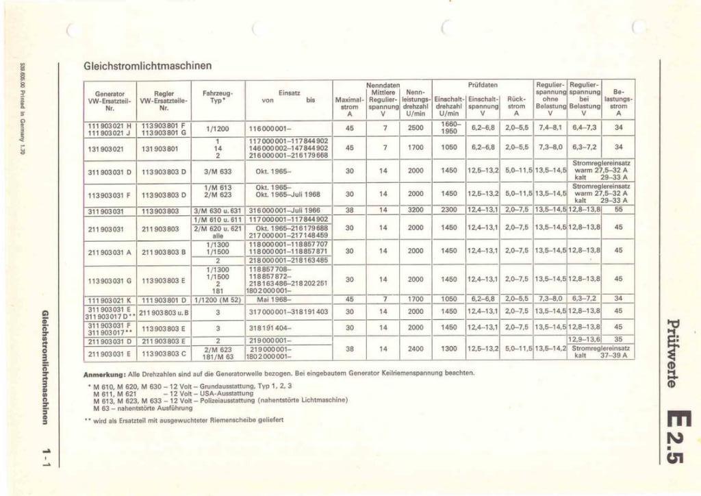

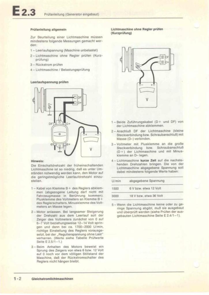

hab da was gefunden:
und die Prüftabelle:
Mehr auch auf: http://www.kaefer-und-bulli.de/tipp-feh ... n_121.html
