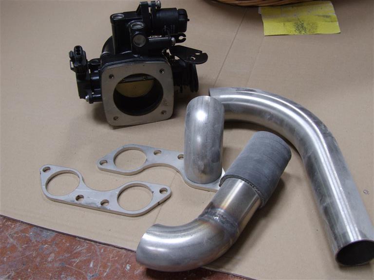

Re: Zentraldrosselklappe vs Einzeldrossel
Wie gesagt.
Hatte ich auch schon mal mir dem Projekt Zentale- Drosselklappe angefangen
wenn Du in die gleich Richtung gehen willst können wir auch Ideen austauschen.
Einige Sachen hatte ich schon vorbereite und auch fertig .
Flansch Rohre usw. Leider kommen von Dir überhaupt keine Informationen.
Welcher Motor
Hubraum
Nocken welle
Welche Kühlung
Welcher Motor
Hubraum
Nocken welle
Welche Kühlung
