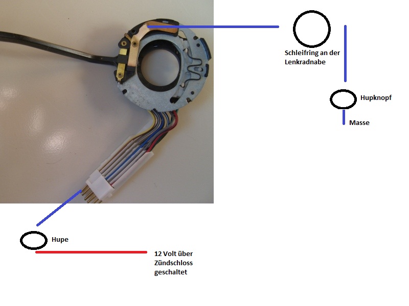

Re: Hupe geht plötzlich nicht mehr
Wo siehst du denn dieses Kabel? Beim Lenkrad? Weil, beim 1302 geht kein Kabel durch die Lenksäule. Es gibt nur ein Kabel, das vom Hupknopf weg geht und am Schleifring in der Lenkradnabe endet. Schau dir mal das Bild an.petercharly hat geschrieben:Ich finde auch das Kabel das durch die Lenksäule geht nirgends im Kofferraum
Wie gesagt, der Weg den die Masse für die Hupe macht ist: Hupe -> Schleifkontakt im Blinkerschalter -> Schleifring an der Nabe -> Hupknopf.
Bei dir ist die Stelle Hupe - Schleifkontakt unterbrochen (dein loses Kabel im Kofferraum). Dieses muss wieder mit dem Schleifkontakt im Blinkerschalter verbunden werden. Nicht mehr und nicht weniger. Dann ist alles wieder gut
Woher kommst du denn genau aus dem Süden? Schreib mir sonst mal eine Nachricht. Wenn du nicht ganz so weit von mir weg wohnst, könnte man sich evtl. mal kurz treffen, dann kann ich dir das in Real zeigen..
Gruss

@Hupi:
Vielen Dank für die Zeichnung, meine Hupe (auch 1302) braucht auch noch Arbeit, das hilft mir jetzt mal wirklich. Ich glaube jetzt habe ich es sogar kapiert
Freut mich! Dann haben sich die 2 Stunden Mühe mit dem Zeichnungsprogramm ja gelohnt
