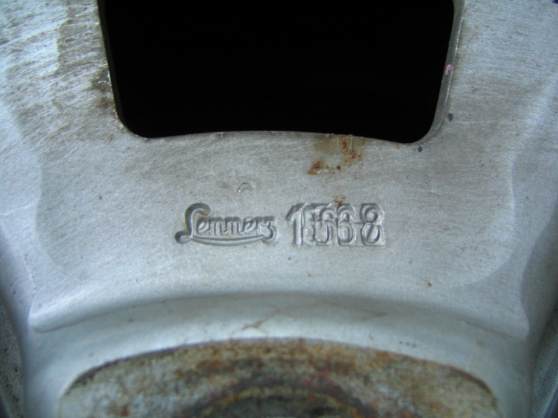

Das Foto habe ich gerade in meinem Archiv gefunden... die Felge müsste auch noch irgendwo liegen.
Der Stempel sieht auf jeden Fall sehr merkwürdig aus.

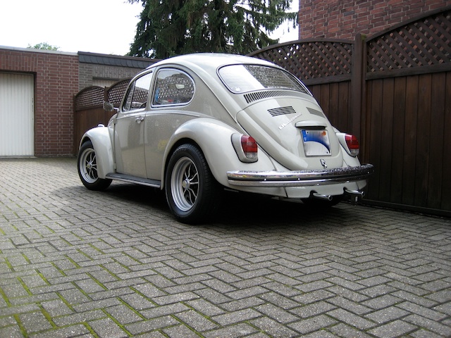

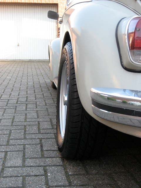

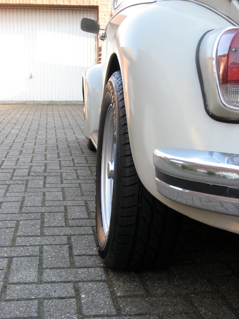

Vorne 5,5x15 ET26, hinten 5,5x15 ET6. Vorn 155/80, hinten 195/65.

Hey Boncho das sieht ja mal richtig fett geil aus ...
hast du das so auch eingetragen und wie siehts mit dem h-Kennzeichen aus???
MFG Kalle

Boncho hat geschrieben:Vorne 5,5x15 ET26, hinten 5,5x15 ET6. Vorn 155/80, hinten 195/65.
Das Auto ist ursprung allen übels bei mir! :D Schon zu BT zeiten... :up:
