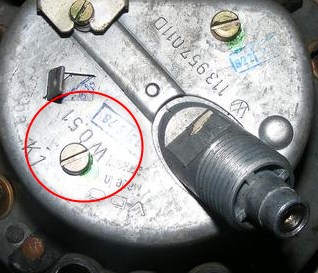

wenn sie die gleiche Übersetzung haben - ja.
Du erkennst die Übersetzung auf der Rückseite an einer Einprägung "W0.50" oder "W0.51"
