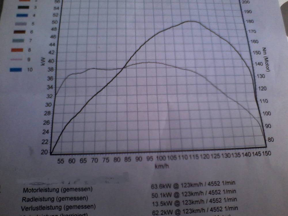

war heut endlich mal beim Boschdienst in HN.
Hat 80€ gekostet :o :o :o
Mein Setup:
AB Motor
1641 K&Z
Scat C35
2x Empi 34 epc/ict
Single Quiet Ami Brülltüte
Verdichtung 10,5 :1
Hält hoffentlich noch ein paar Km :confusion-scratchheadyellow:

sauber! :handgestures-thumbupright:

sieht echt prima aus :up:

Kannst dich auffe Schulter klopfen. ;)

Wirklich gut.
Ein Hoch auf die hohe Verdichtung!
