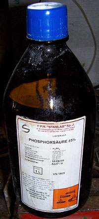

Gut, statt silikonentferner nahm ich immer Bremsenreiniger,- ab er dann werde ich mir mal den Silikonentferner nehmen.
Rostlöser als solches ist rausgeschmissenes Geld sage ich nur,- 10 % Phosphorsäure z.T. nur, da kann man auch Cola nehmen ^^.
Ich habe eine 98%ige da , die geht auf Rost richtig ab, da kannste zusehen :-)

Hier haste mal einen Link wo ich den Rostlöser her habe:
http://www.aurelio-online.com/epages/61 ... oducts/119
Für andere evtl. interessierte mal einen Eionblick in den Wirkstoff von rostlösenden Preparaten: http://de.wikipedia.org/wiki/Phosphors%C3%A4ure
Ich muss mich somit nochmal korrigieren sind keine 98% ,- habe es mit dem Iso Alk verwechselt,- sind nur 85%.
