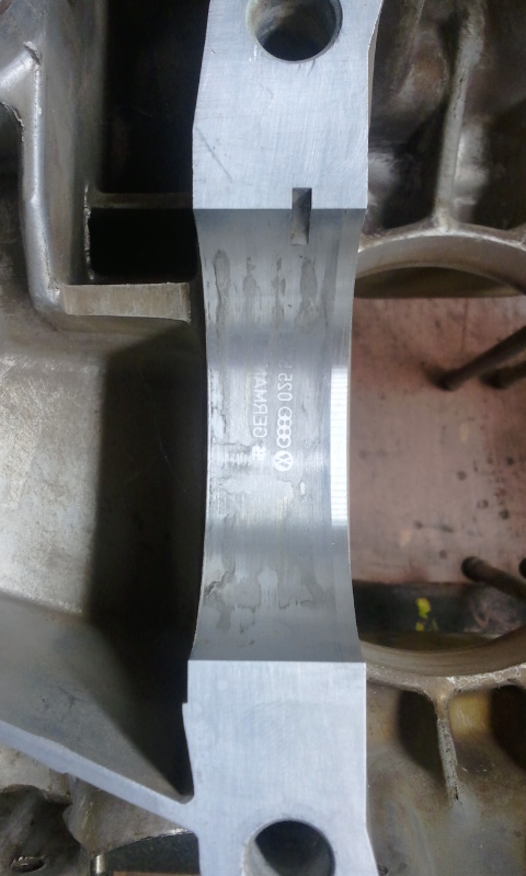

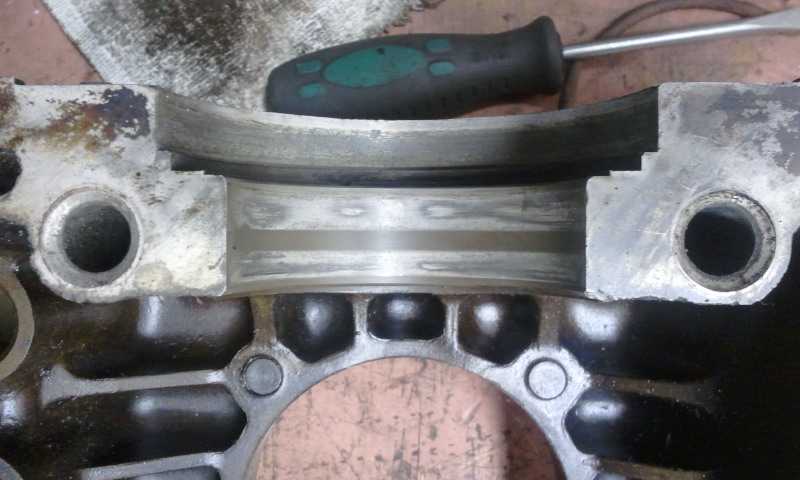

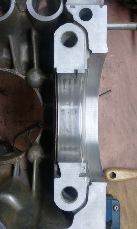

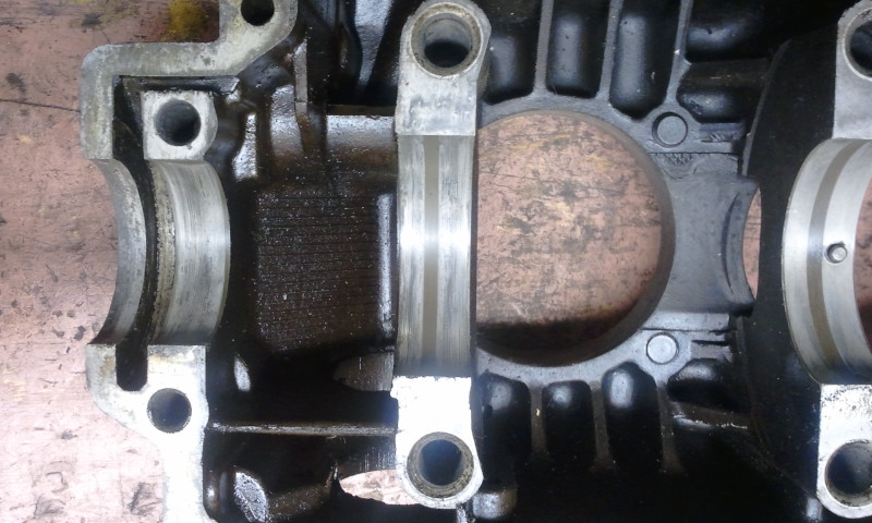

Hallo Leute,
wie beurteile ich eigentlich mit Hausmitteln den Zustand der Hauptlagergasse unserer Motoren?
Teilweise kann man einen Abdruck der Lagerbeschriftung auf den Lagersitzen erkennen, aber selbst mit dem Fingernagel spürt man nichts beim Drüberfahren.
Natürlich kann die Bohrung dabei bereits ein Oval sein, aber wie häufig kommt sowas vor? Also wie sieht so ein verschlissener Block meist aus?
Hier mal Bilder meiner Blöcke:
Grüße Markus

Erfahrungsgemäss sind die WBX Gehäuse (auf den ersten zwei Bildern)
zu 70% gut
Typ 1 hingegen zu 99% schlecht.
zu 70% gut

Re: Beurteilung Hauptlagergasse
Das zweite ist doch kein WBX, oder?
