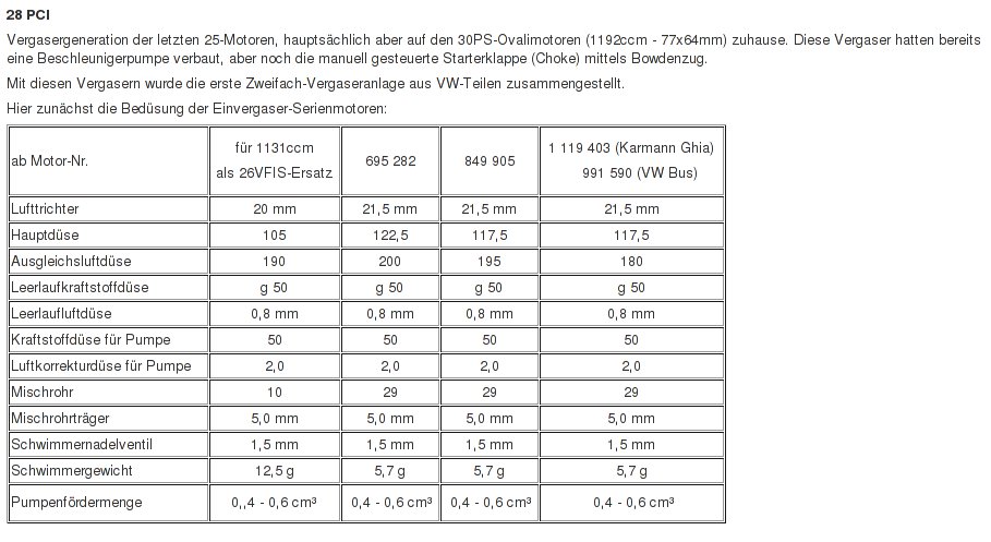

Serienmäßig sind die 28er Pci mit nem 1,5er Ventil bestückt soweit ich ich weiß. Meine leider nur gering vorhandene Logik würd mir jetzt sagen es muss kleiner werden...aber wieviel? Wenn ich das ausprobiere weiß ich auch mit Tool noch nicht, ob das Ventil jetzt besser passt, die Bedüsung optimaler ist, oder genau andersrum... :confusion-scratchheadyellow:

laut meinen Unterlagen ist der 28 PCI so bestückt:
(Quelle fällt mir gerad nicht ein :()
Weitere Infos findest du hier: http://www.ruddies-berlin.de/28PCI_VW.htm

Danke dir, die Daten von ruddies kenne ich...das dachte ich zumindest bis eben, denn dass der 28er PCI als VFIS nen doppelt so schweren Schwimmer verbaut hat hab ich dann wohl immer übersehen. :oops: Hab einen der Vergaser von nem neuem Industriemotor runtergeholt, also sollte ich das wohl mal zuerst überprüfen. :text-thankyouyellow:
Falls jemand weiß welches Schwimmernadelventil bei Zweivergaserbetrieb verbaut sein sollte statt dem 1,5er bin ich da natürlich weiterhin sehr sehr dankbar...
