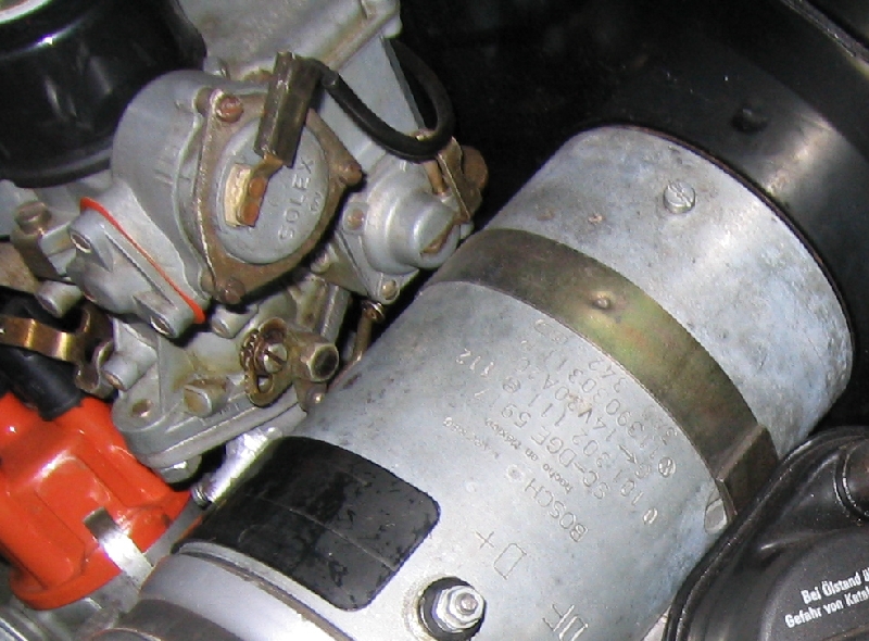

3) zum problem: der gasbügel der auf der lima-seite von der gaszug-befestigung liegt und sich ja beim gasgeben mit bewegt, steht bei der drehstromlima an ... das kann so doch nicht richtig sein, oder?

Zu 3: Betätigung der Beschleunigerpumpe auf vorne liegende Verstellung (vorne = Richtung Fahrzeugfront) umbauen. Die Mechanik findet sich z.B. an allen mexikanischen Vergasern der 1200er (auch wenn die Gleichstromlimas hatten). Alternativ (ich rate entschieden davon ab, andere sollen damit aber glücklich sein) die Lima mechanisch bearbeiten oder die Mechanik verbiegen.

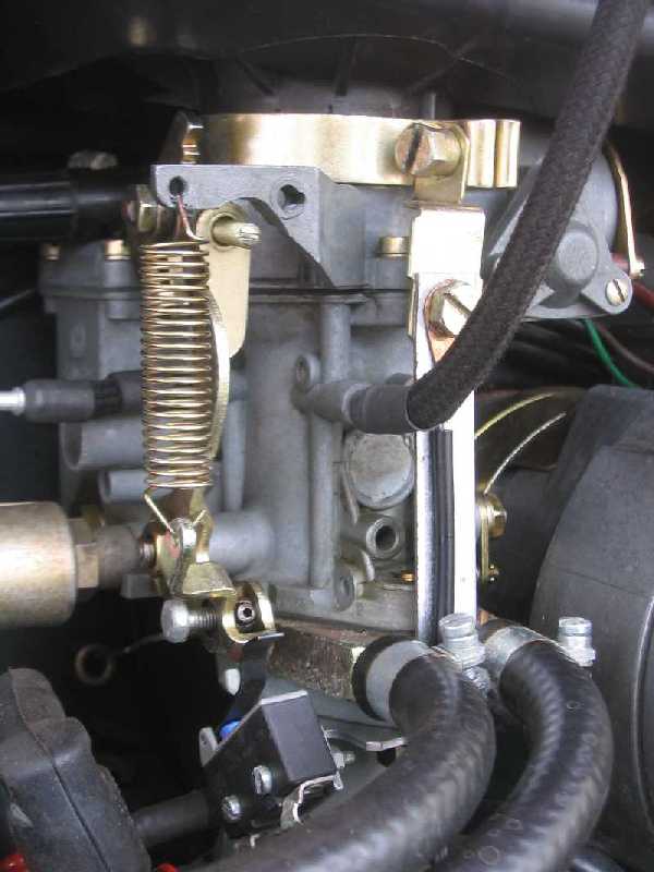

Ich hab' mal ein paar Bilder rausgesucht.
So dürfte die Betätigung an deinem Vergaser momentan aussehen:
Ausschnitt Vergaser 800.jpg (358.27 KiB) 8660 mal betrachtet
So muss es aussehen damit die Drehstromlima passt (leider habe ich keine Bilder gefunden die das besser zeigen):
Ausschnitt Vergaser 800.jpg (401.8 KiB) 8660 mal betrachtet
Ralph

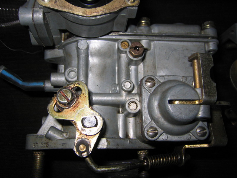

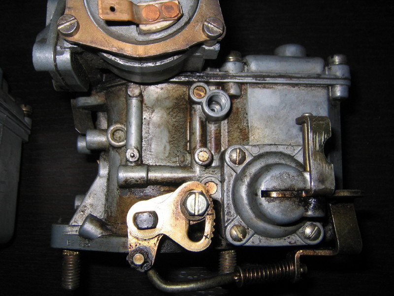

Um hier keine Verwirrung entstehen zu lassen habe ich noch mal 2 34er Vergaser aus meiner Grabbelkiste fotografiert - bei beiden ist die Einspritzmenge einstellbar:
Passt nicht mir Drehstromlima:
Passt mir Drehstromlima:
Den Dreck und die Fehlteile an den Vergasern möge man bitte entschuldigen - halt direkt aus der Grabbelkiste.

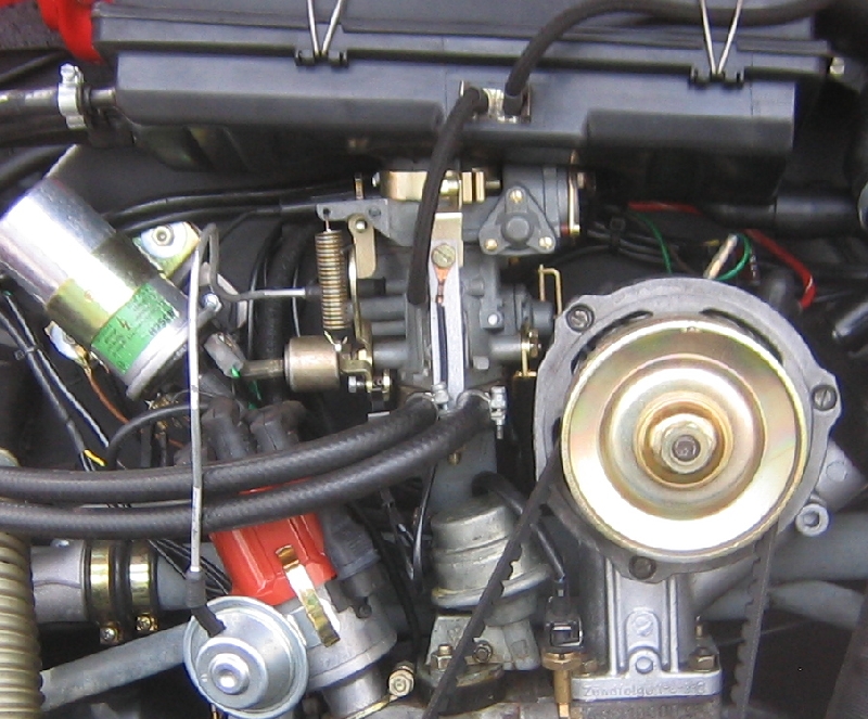

sooo feddich ... das wär auch erledigt - DANKE für die sachdienlichen hinweise an alle beteiligten.
http://www.north-cape-scraper.com/der-s ... ssung.html

wenn ich mir die Bilder so betrachte, frage ich mich, ob man nicht einfach die beiden "Blechhebelchen" umdrehen hätte können??
Wobei, ich grad nicht weiß, wie das mit der Welle hinhaut, die ist ja "abgeplattet", damit der Mitnehmer was mit nimmt.
Gruß Michael
Back to basic!
north-cape-scraper
Beiträge: 204
Registriert: Sa 12. Nov 2011, 20:37
Wohnort: tyrol
Re: 1600er Fragen - Vergaseranschlüsse, Zündverteiler, Gashe
Beitrag von north-cape-scraper »
... auf den bildern sieht man den vergaser in "ruhestellung" - man sieht recht gut das der winkel bei der einen version fast 90° beträgt während es bei der anderen deutlich weniger sind. durchs umdrehen hat man dann wahrscheinlich in ruhestellung seine ruhe, aber sobald man ein wenig gas geben möchte, steht der hebel wieder am dicken teil der lima an.
