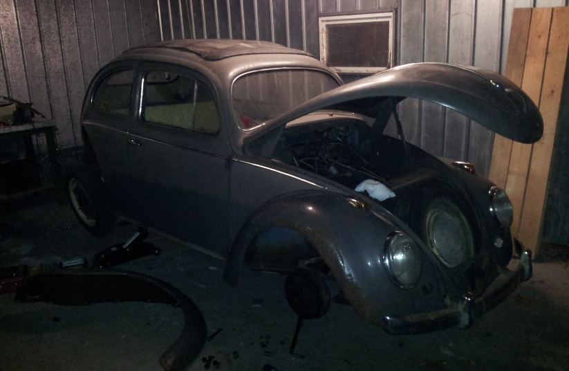

so am 27. November wurde der Käfer denn aus seinem 2. Winterschlaf geweckt und es ging in die heimische Garage.
denn ging es ans abschrauben der Kotflügel und an eine genauere Bestandsaufnahme

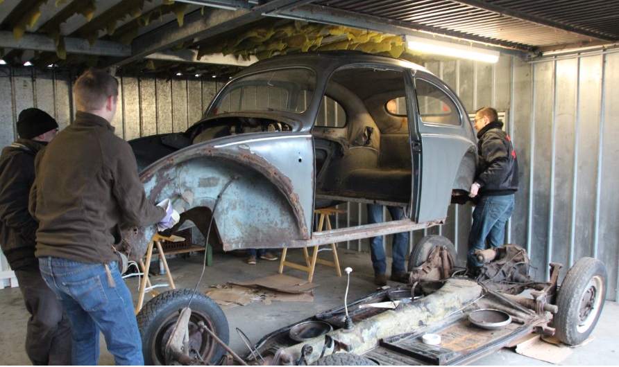

Am 2. Weihnachtsfeiertag war denn alles soweit vorbereitet für die Scheidung von Karosserie und Bodengruppe!
Wenn schonmal die ganze Familie da ist muss das ja ausgenutzt werden.
So, alles vorbereitet für die Scheidung
mit vereinten Kräften ging die Karosserie in die Luft
so geschafft die karosserie steht auf den Böcken!

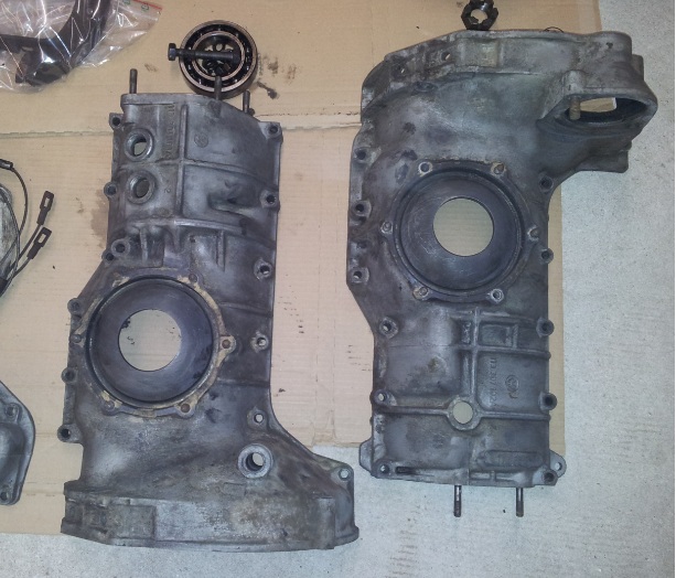

Ab damit in meine Werkstatt und zerlegen!
alles schön zerlegt und ordentlich sortiert
Getriebe denn erstmal auseinander genommen, Schraubensuchen für Fortgeschrittene bei dem Siff und Schlamm
siehe da, eigendlich sieht noch alles super aus
das Getriebe von innen
erstmal grob entfettet
ohne Worte, aber muss ja fett- und ölfrei sein

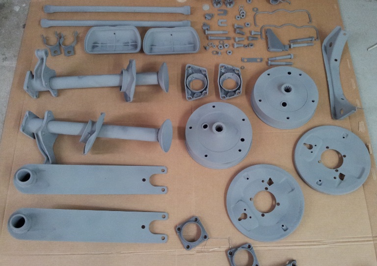

das getriebe habe ich schonend Glasperlgestrahlt, echt eine Hammer Optik, kommt jetzt noch 2K-Klarlack rauf und gut ist
die ersten Teile auch gleich mal gestrahlt und grundiert
