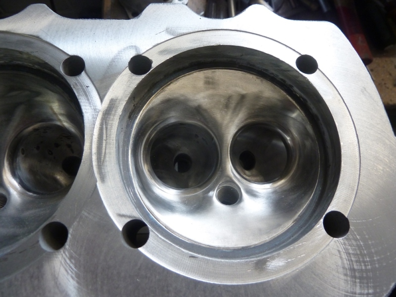

Köpf 041 die muß ich aber erst noch bearbeiten. ( Brennraum Kugelförmig usw.)

Warum Kugelförmig, gehen da nicht die meisten wieder von ab? Ich meine das war in den 80er viel verbreitet aber heute?
Was hat man da für Vorteile?

prinz dieter hat geschrieben:Warum Kugelförmig, gehen da nicht die meisten wieder von ab? Ich meine das war in den 80er viel verbreitet aber heute?
Ich hab einen 1776er gebaut, mit der Brennraumform.
Und der geht richtig gut. Deshalb mach ich den auch so.
Ob das jetzt besser oder schlechter ist, mag ich nicht beurteilen.
Und ich denk wie Du geschrieben hast in den 80er Jahren,
waren die ja auch nicht blöd oder????
Limbach oder 356er Porsche hat es ja auch so, Porsche stehen zwar
die Ventile anders aber ob das was ändert weiß ich nicht.

Ich hab auch schon sehr gute Erfahrung gemacht mit der Kugelform (Bearbeitung von Ahnendorp).
Da bin ich zwar noch mal ran und hab das alles noch sauberer poliert usw, aber die Grundform war da.
Jetzt aktuell habe ich Kugelform mit einseitiger Schwerkannte, soll das Gemisch etwas in Richtung Kerze drücken, fühlt sich aber genau so an.

Leue hat geschrieben:Ich hab auch schon sehr gute Erfahrung gemacht mit der Kugelform (Bearbeitung von Ahnendorp).

Ich habe da nen Aufsatz für die Fräse für...bin aber ganz klar gegen die Halbkugel!

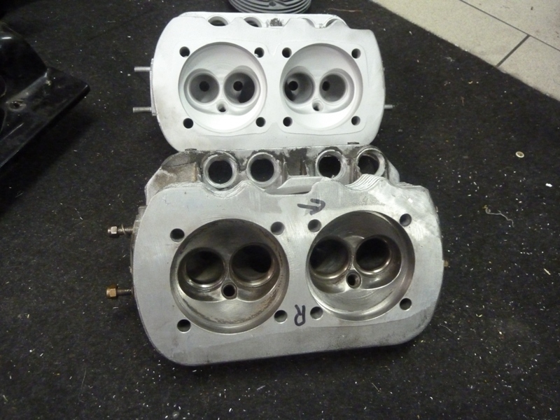

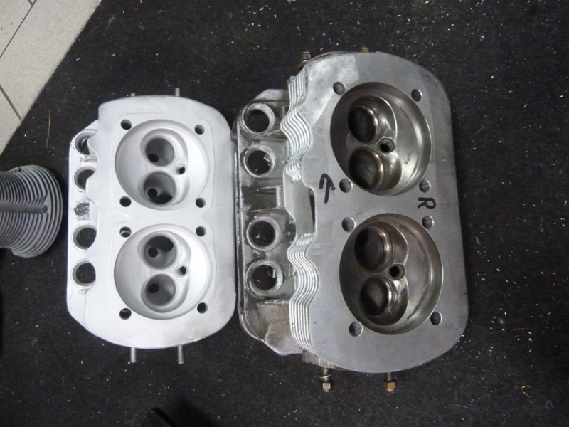

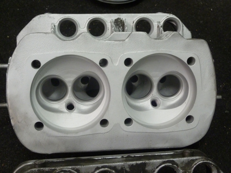

heute hab ich mal mit den Köpfen für 1915 und 1835 angefangen.
Hab festgestellt das die neuen 041er um 6ml mehr Volumen haben wie
die vor ca.4 Monaten.
Hab halt dann 3,5mm tiefer gestochen und Kühlrippen geplant.

Hallo
ja hab Bilder, bei den Ahnendorp geschliffenen Brennräumen erkennt man umlaufende Schleifspuren, das heißt es wurde mit einem Werkzeug in der Größe ausgedreht:
