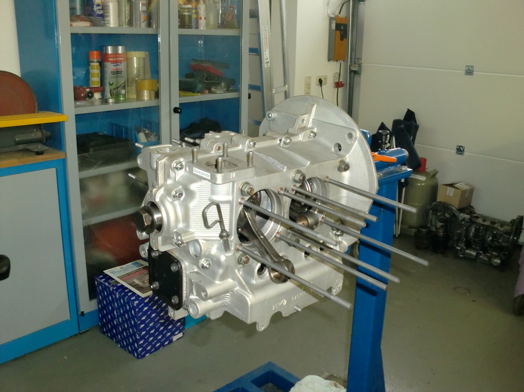

Aktueller Motor Typ1 1915

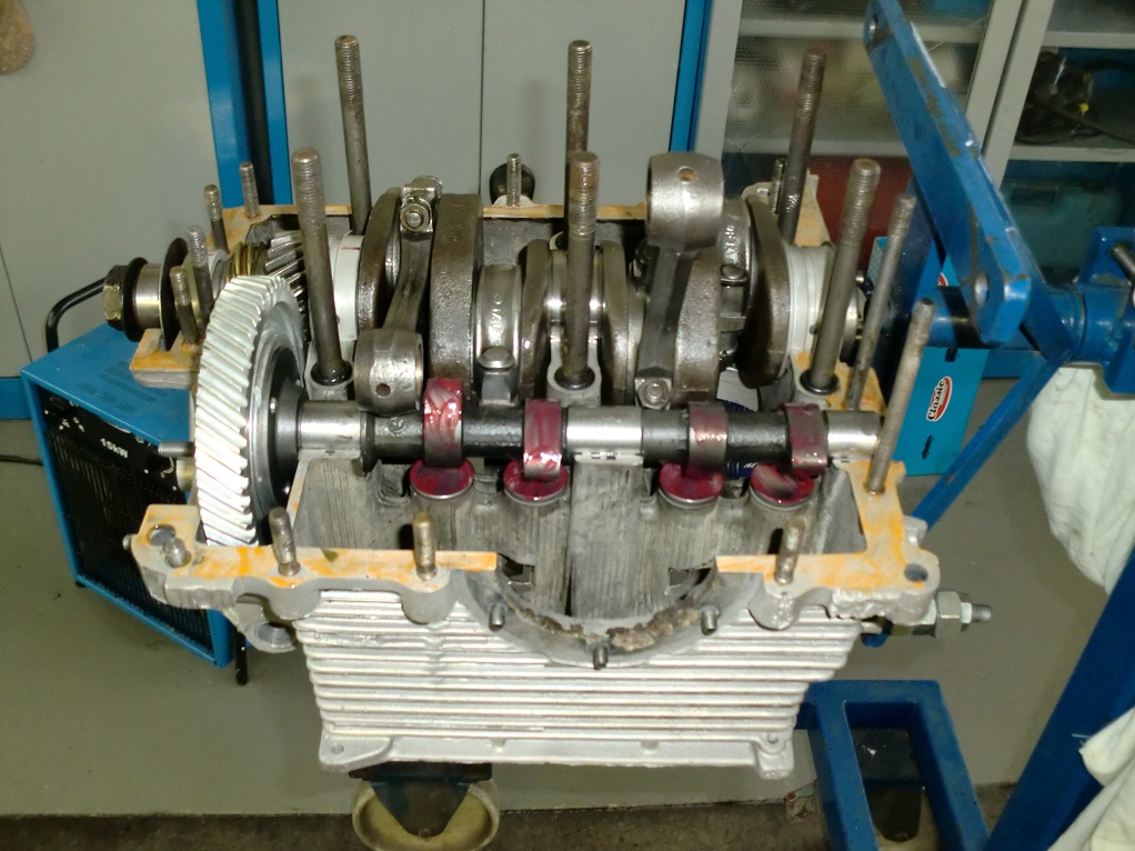

Hey,
war die letzten 2 tage wieder viel in der Werkstatt.
Gebaut wird ein 1915 für T2a
94er Kolben/Zylinder AA
110 er Engle Nocke
Stössel Scat
Köpf 041 die muß ich aber erst noch bearbeiten. ( Brennraum Kugelförmig usw.)
110 er Engle Nocke
Stössel Scat

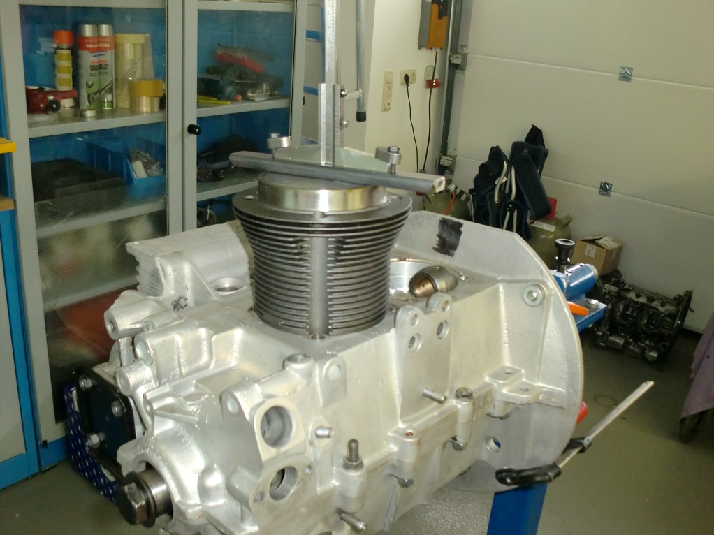

Re: Aktueller Motor Typ1 1915
Auf'm 3. Bild mißt du wohl den Kolbenrückstand. Du musst die Stehbolzen einbauen und dann den Zylinder damit festsetzen, sonst gibt das keine genaue Werte. Mit der Hand runterdrücken ist ungenau.

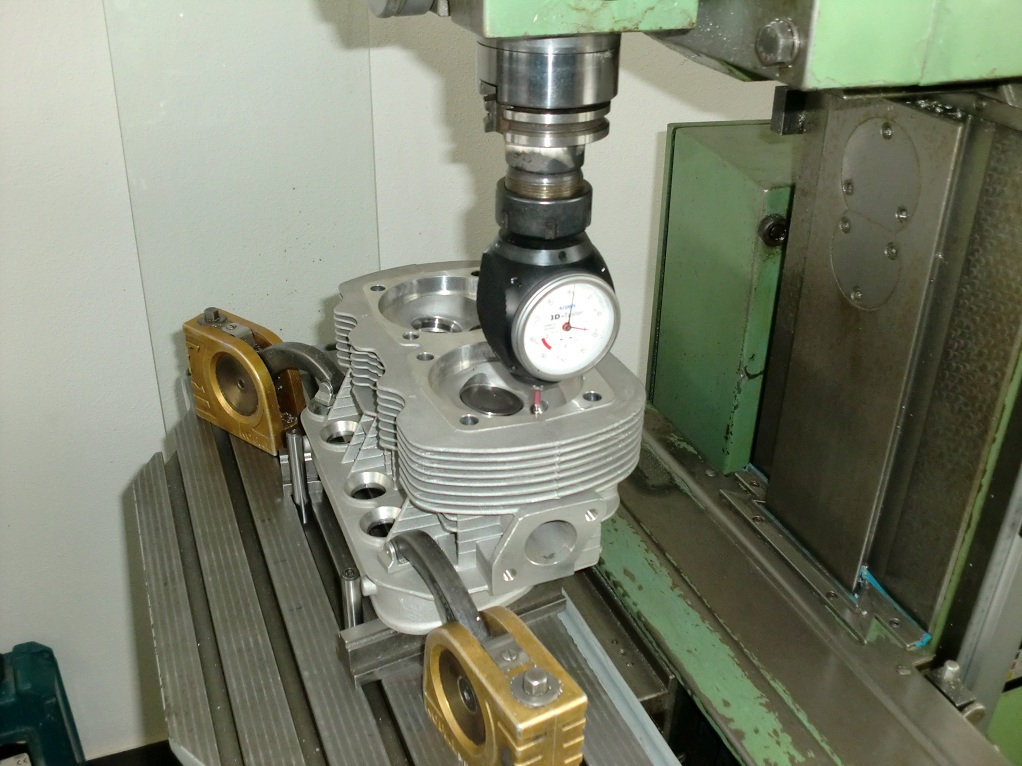

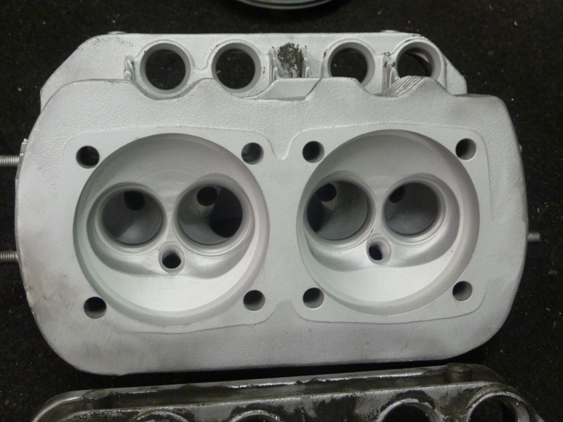

Hey,
heute hab ich mal mit den Köpfen für 1915 und 1835 angefangen.
Hab festgestellt das die neuen 041er um 6ml mehr Volumen haben wie
die vor ca.4 Monaten.
Hab halt dann 3,5mm tiefer gestochen und Kühlrippen geplant.

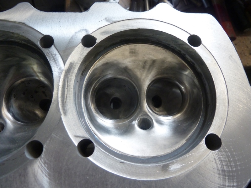

ja hab Bilder, bei den Ahnendorp geschliffenen Brennräumen erkennt man umlaufende Schleifspuren, das heißt es wurde mit einem Werkzeug in der Größe ausgedreht:

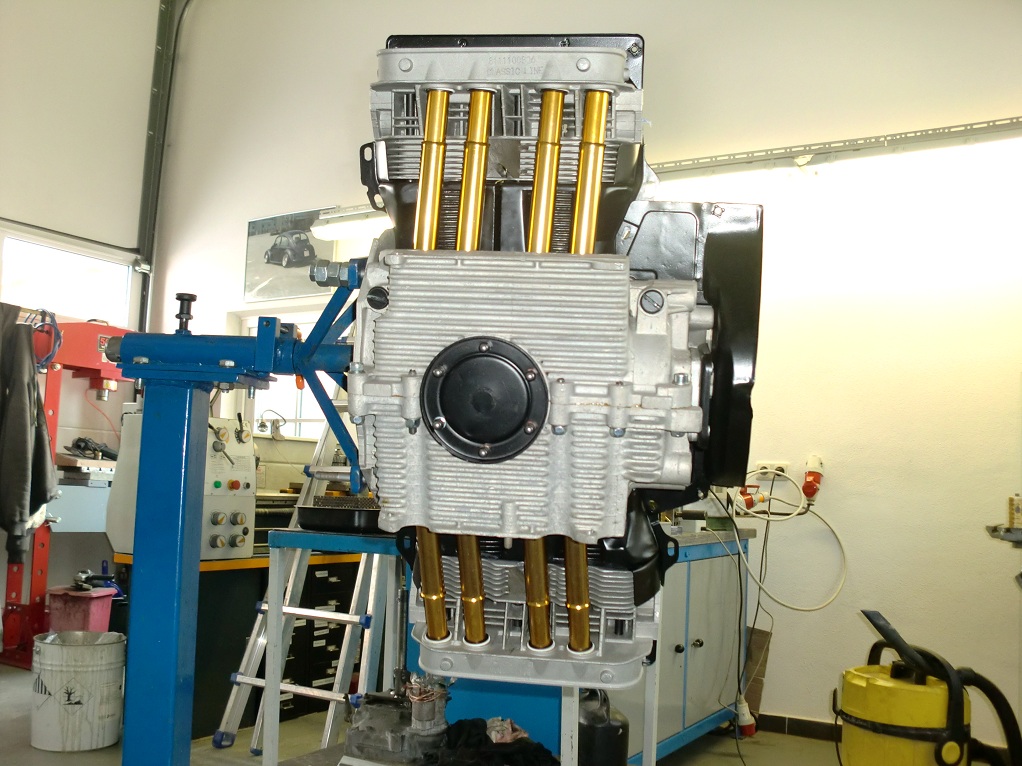

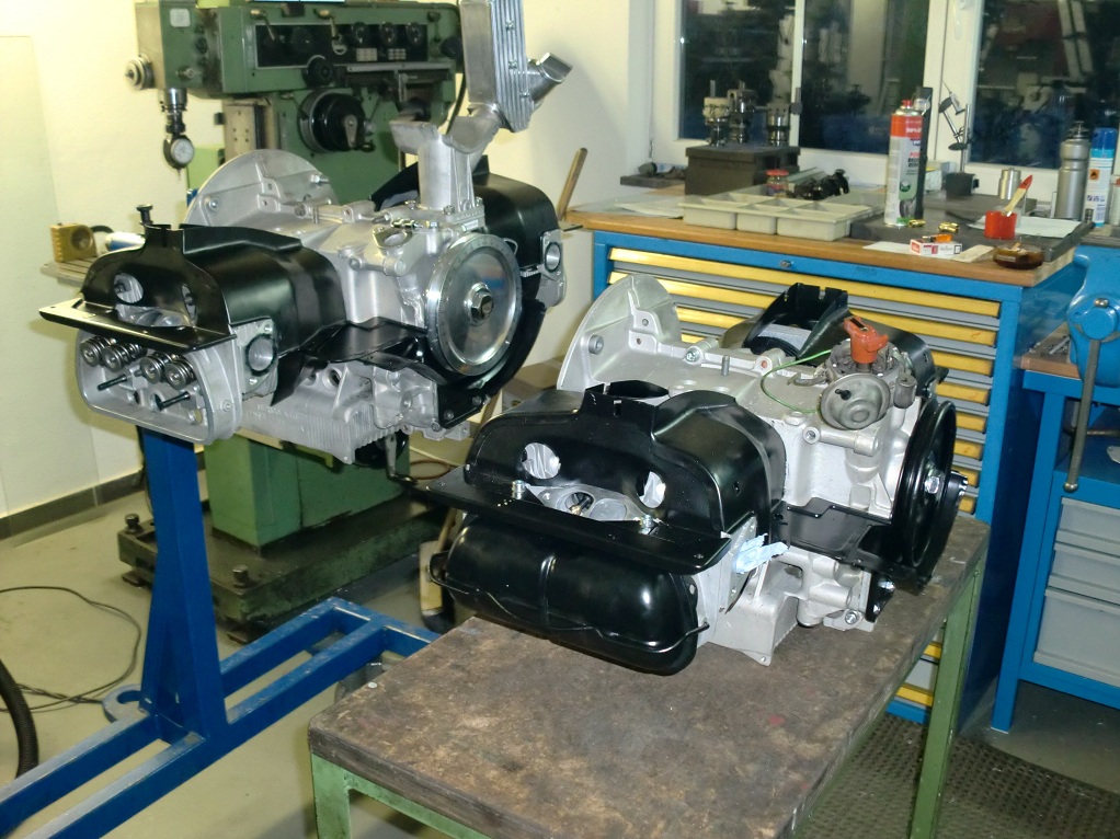

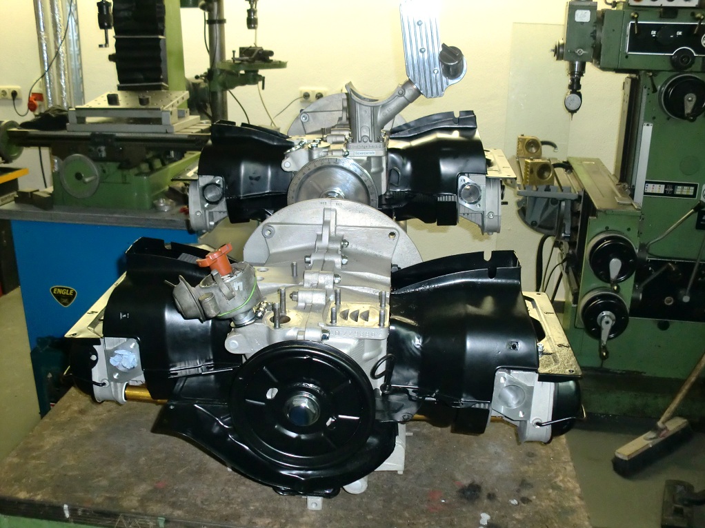

Hey,
war die letzten Tage viel in der Werkstatt und den 1835/1915 zusammen gebaut.
