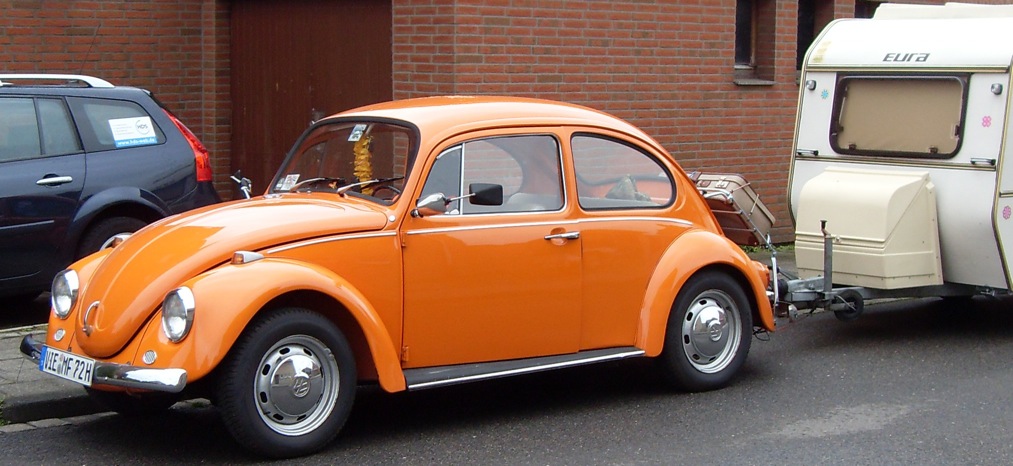

ich habe mir eine Verlängerung mittels VA Rohren für den Spiegel gemacht.
Originalen Spiegel rausdrehen Verlängerung in das Gewinde der Türe reinschrauben ,Spiegel in das Rohr reindrehen.
Ich drehe sie einfach nur von Hand rein,also Werkzeuglose Montage.Rohre im WW leicht verstaubar.
Stahlrohr 20,0 x 3,0 x 250 1.4301
Innengewinde M16x1,5 beidseitig mit Drehmeißel geschnitten
einseitig Gewindebolzen M16x1,5 einkleben Länge 40mm
Selber machen oder mich per PN fragen.Ich habe noch welche liegen.
Der Ralf hat mit seinen Einwänden durchaus recht.Man kann es auch als Vorteil sehen das sich der Spiegel im Ernstfall wegbiegt.Die letzten ca.5 Jahre( so lange habe ich sie ) hatte ich diesbezüglich mit meiner Eigenkonstruktion keine Vorkommnisse.

120km/h laut Tacho mit Pan im Regen bei Gegenwind.Den Tankwart haben die 12 Liter auf 100 gefreut.
Die Verlängerung der Spiegel ist somit Highspeed getestet.
