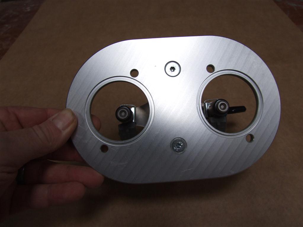

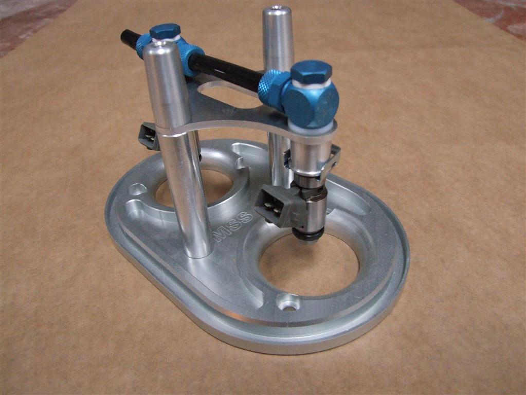

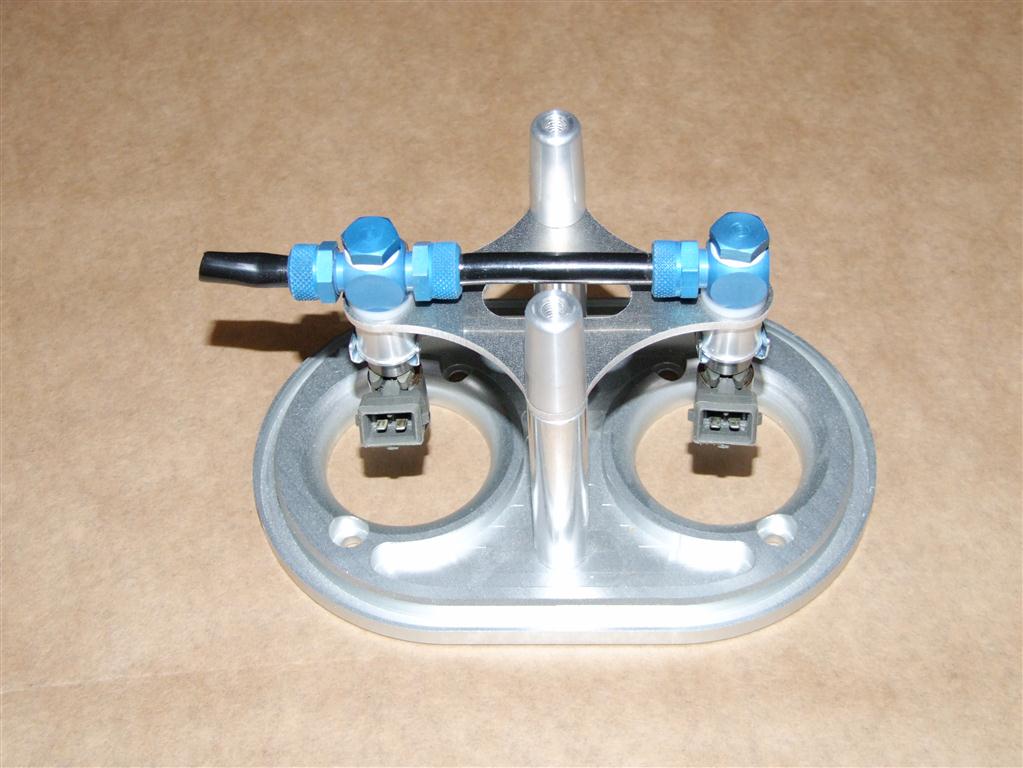

Auch im Käfer-Bereich steigen die Leistungen und Anforderungen an die Technik
Hier ist meine Lösung zur Verlagerung der Einspritzdüsen über die Drosselklappe.
Die Grundkonstruktion ist Zur Kombination mit eine Luftfilteranlage.
Weitere Varianten .Z.B. für hohe Trichter ohne Luftfilter sind natürlich auch Möglich.

Mein Foto zeigt die Version mit den Gefrästen Grundplatten so passten auch die Glocken der Luftfilteranlage drüber.
Bei einer Zentralluftfilteranlage bringen lange Trichter keinen Vorteil ,daher sind die Trichter in die Platten eingearbeitet.
Wenn Du jedoch ohne Lufi mit Trichtern fahren möchtest Muss ich noch eine Aluplatte laseren ,die unter Die Trichter kommt .um die Halter anzubringen .Diese müssen natürlich ach länger sein , da die Trichter Höher sind.

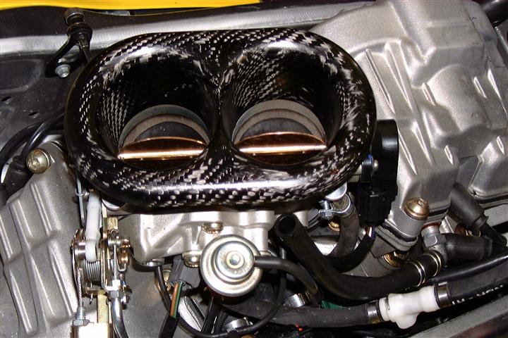

Ich habe vor eine Carbontrichter Version zu bauen .
Für die Mille habe ich früher so Teile Produziert )leider wurden sie sofort kopiert )
