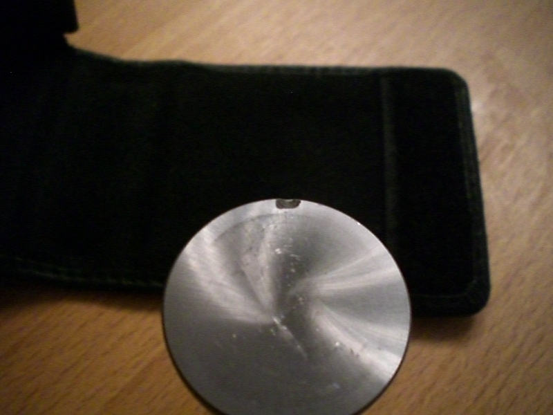

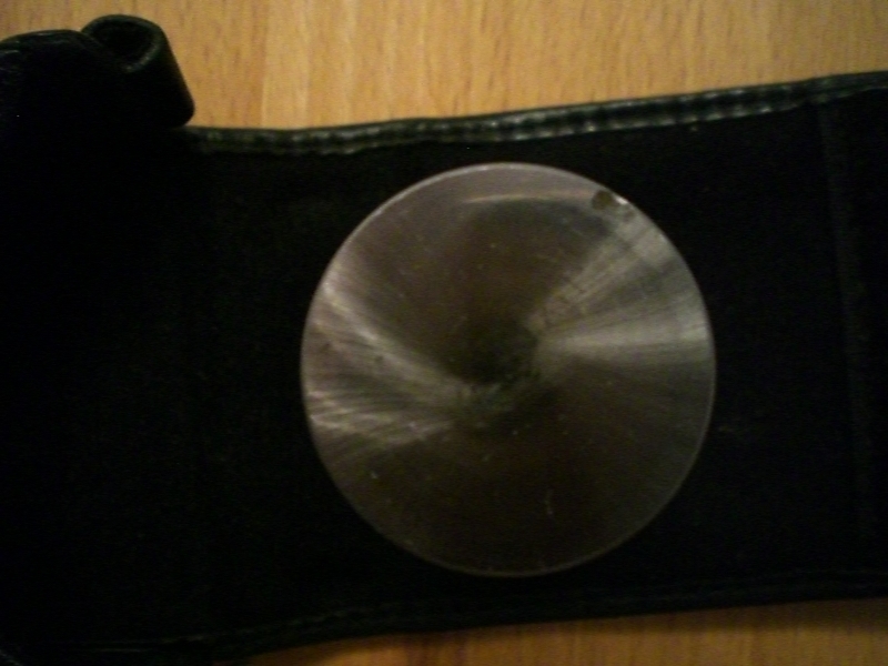

Ist aus dem Öldruck-Thread, Einige wollten Bilder vom Stössel, hier sind sie:
- Stössel Scat 001.jpg (290.87 KiB) 6161 mal betrachtet
- Stössel Scat 002.jpg (274.88 KiB) 6161 mal betrachtet

Der ist mal hart hingefallen, Anriss gekriegt und dann ausgebrochen. Außer da ist eine Art Luftblase( kann man so schlecht erkennen) dann ist es ein Materialfehler.
Quo vadis
Re: Stössel abgesplittert
So etwas ^^
Mann kann auch sehen dass die Nocke selbst nicht mal so weit am Rand gelaufen ist/hat..

Habe vorher bereits einen Stössel getauscht bekommen. Die gleiche Stelle, kommz m.E. vom Transport in unzureichender Verpackung.
Die leichten Spuren am Rand weiter rechts im Bild sind von einem 2. Stössel mit dem ich richtig hart auf den Rand gekloppt habe,.... ohne Abplatzer.
In Zukunft werde ich bei Beanstandungen einen neuen Komplettsatz verlangen.

will ich nichts zu sagen. Der Ärger ist verraucht. Man bekommt da sehr gute Teile, aber für den Schrott können die auch nix.
Habe mittlerweile mit 2 Leuten gesprochen, die sagen, daß dies ein Fabrikationsfehler sei, wie Varus schon sagte,
Luftblase oder Lunker. Diese Sorte nehme ich nicht mehr.
Mike
