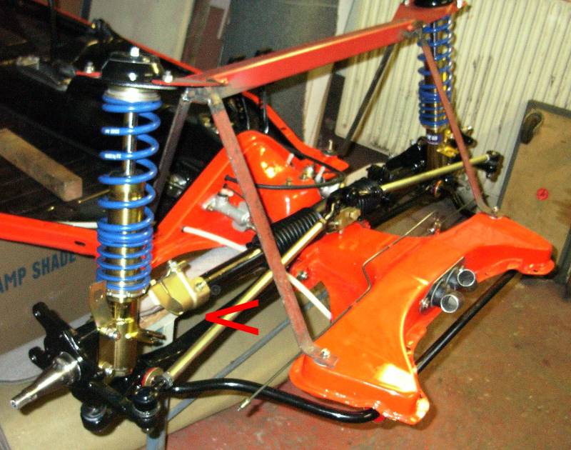

Wenn er vorne richtig tief werden soll kannst du dir den Umbau auf die originale Käfer Zahnstange sparen.
Es schlägt der vordere rechte Querlenker an das Gehäuse der Zahnstange.
Weiterhin solltest du den Stabby um 180° verdrehen damit die enden nicht abbrechen ( ich hoffe mal du hast das jetzt schon gemacht ) - bei dem Tiefgang _

Ich habe dir mal ein Bild von der Stelle wo es ansteht.
z1 1.jpg (84.91 KiB) 14384 mal betrachtet

ELO hat geschrieben:Hallo Hagen
ELO
Das ist doch mal eine Aussage. Danke auch für die Fotos. :text-thankyouyellow: Somit kommt das für mich nicht mehr in Frage. Stabbi ist noch nicht umgedreht. Aber vielen Dank für diese Gedankenstütze.
So wie es aussieht wird es dann wohl doch was anderes werden müssen. Bin für alle Vorschläge offen. Mal sehen wie sich das mit der Zahnstange vom Polo weiter ergibt. Muß wohl mal anhalten und probieren.
