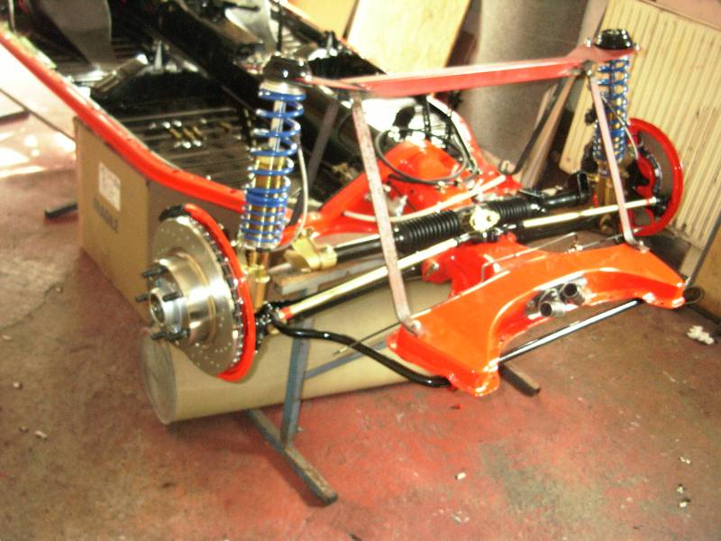

Super! Du scheinst da ja gut Ahnung zu haben, daher hab ich gleich nochmal ne Frage. :text-thankyouyellow: Wie ist es denn mit der Lenkung, welche Teile schraub ich da am Besten vor dem Abheben los? Diesen "Häuschen-seitigen" Hebel im rechten Vorderwagen, der als Lager dient? Oder muss noch mehr los? Mein Wagen ist ausm April 73, ich glaub da gibt es ja bei der Lenkung auch nochmal Unterschiede zu späteren, oder?
ELO
Beiträge: 2054
Fahrzeug: Suzuki Bandit 600
Wohnort: 71364
Re: Häuschen 1303 abnehmen / Wo sitzen diese 2 Schrauben?!
Beitrag von ELO »
Du kannst dir so ein Gestell bauen - es arbeitet sich dann viel einfacher :character-oldtimer:
579 1.jpg (72.84 KiB) 10026 mal betrachtet

@ ELO: Das ist natürlich die Deluxe Ausführung, eine ähnliche Idee hatte ich auch. Hast das selbst gebaut?
@ rme: In der Reserveradwanne hab ich keine Schrauben gesehen. Sind das nicht die, die beim 1303 durch die zwei Bolzen unten im vorderen Querträger ersetzt wurden?

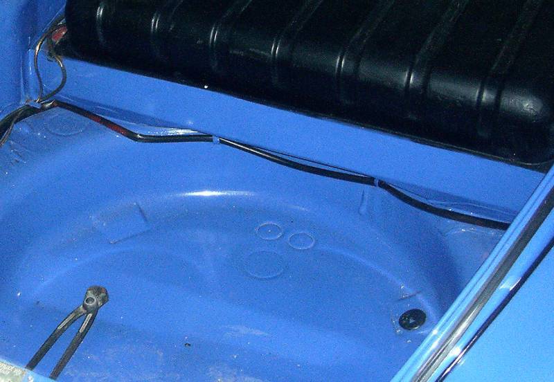

In der Reserveradwanne haben alle 03 zwei Schrauben !
Die Schrauben befinden sich unter den 2 "Plastikstöpseln" im hinteren Bereich der Ersatzradwanne.
Die Halterung ist selbstgezimmert.......... :)
ELO
Beiträge: 2054
Wohnort: 71364
Beitrag von ELO »
Hier sind die 2 Abdeckkappen zu sehen - etwa Bildmiitte - darunter sind die Schrauben
b51 1.jpg (64.19 KiB) 9964 mal betrachtet
