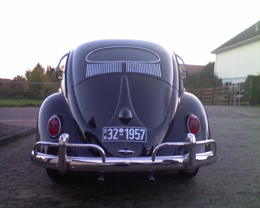

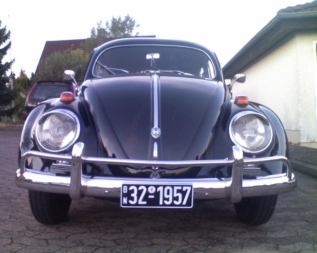

von Hubba Bubba
Macht Euch selbst ein Bild.
Wie gesagt die Form entspricht
genau der Originalen. Ich würde
sie sofort wieder kaufen...
Meine waren allerdings auch von Oldieglanz, hab nochmal
nachgesehen! Exportbügel passten auch 1A
