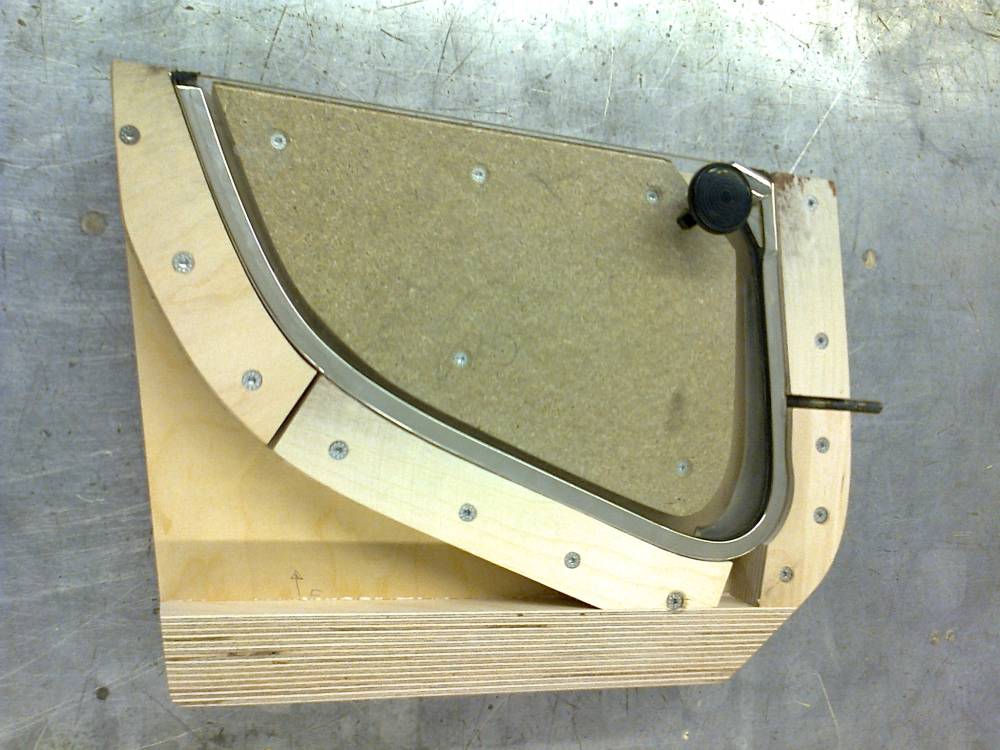

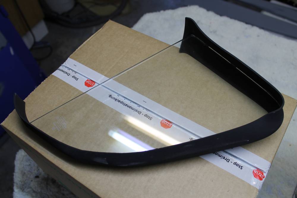

Ich denke nicht das die Dreiecksfenster in dem Rahmen verklebt ist.
Aber nun zum Thema
Beim Cabrio habe ich das noch nicht gemacht - scheint mir aber viel einfacher zu sein als bei der Limo
Bevor du die Scheibe aus dem Rahmen nimmst solltest du dir die Vorrichtung machen damit das Fenster auch nachher wieder passt.
Wenn du die Vorrichtung erstellt hast kannst du das Glas heraushebeln. - ich mache das mit einem Schraubendreher-
Wenn das Glas drausen ist den Rahmen in die Vorrichtung einlegen und ausrichten (biegen).
Nun die Dichtung mit 2 Tropfen Sekundenkleber auf die Scheibe kleben
Nun wird die Scheibe in den Rahmen mit dem Gummi unter zuhilfenahme von Siliconspray eingepresst.
Danch wird der überstehende Gummi mit dem Skalpell bündig am Rahmen abgeschnitten.
Hier mal ein paar Bilder - allerdings von der Limo !!!
