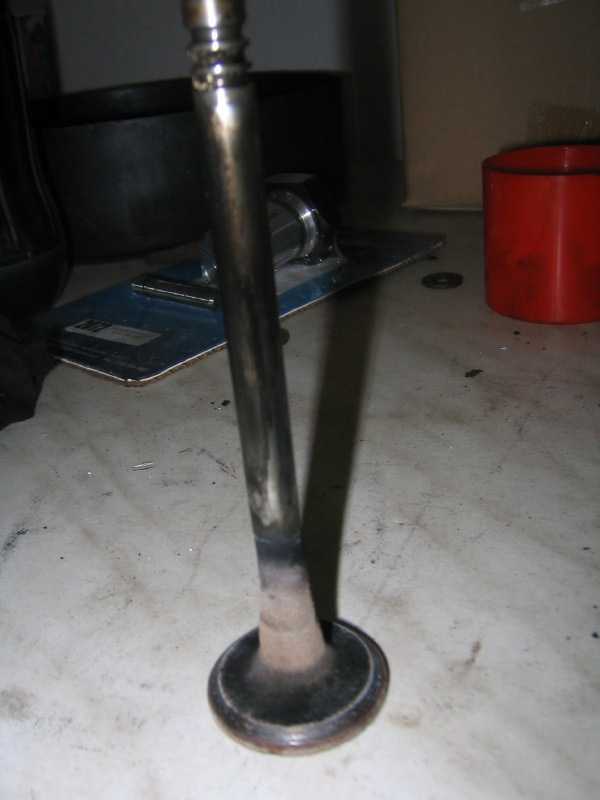

Köpfe sind von außen hui und innen megapfui. Leider habe ich noch keine Fotos von den wirklich schönen Rissen gemacht, ging irgendwie alles zu schnell - liefer ich aber noch nach. Sehr schön sind aber auch die absolut runter gerockten Ventile.

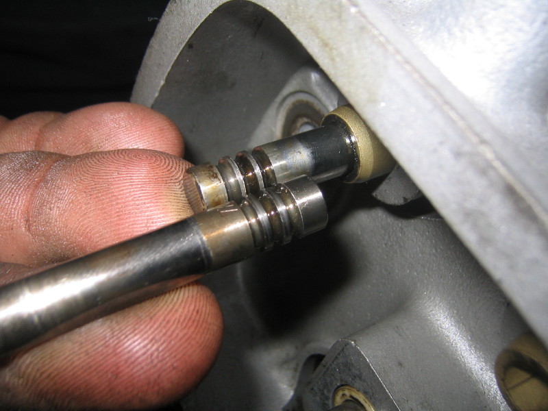

Die Ventilführungen sind bei den Ventilen die wir raus hatten auch total ausgeschlagen, mehr Elend wollten wir nicht mehr sehen und haben den Rest drin gelassen.

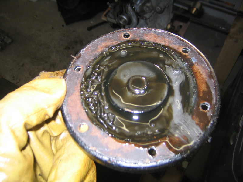

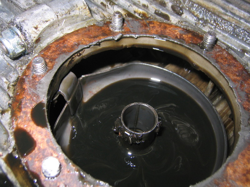

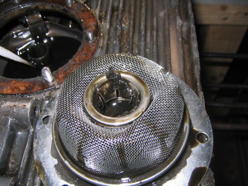

Sehr schöne undefinierbare Ablagerungen im Bereich Ölsieb:

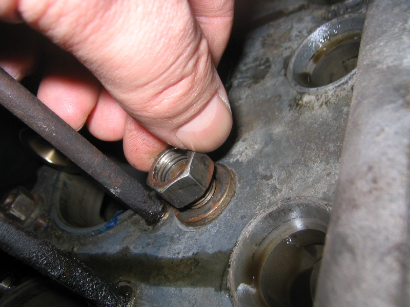

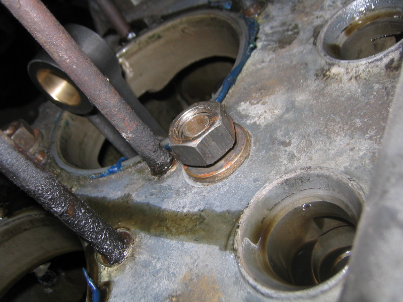

Nachdem ich schon im Vorfeld einige sehr lose M8er Gehäuseschrauben gefunden hatte, sie ließen sich mit dem Drehmomentschlüssel noch 1/4 bis 1/2 Umdrehung nachziehen. Viel mir dann das ins Auge:
Natürlich konnte man die Mutter mit den Fingern runter drehen.

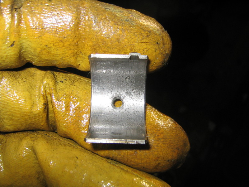

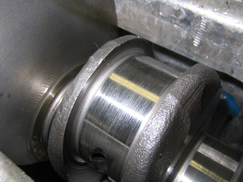

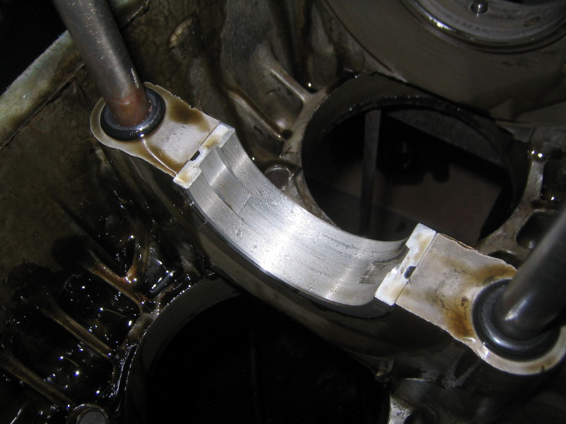

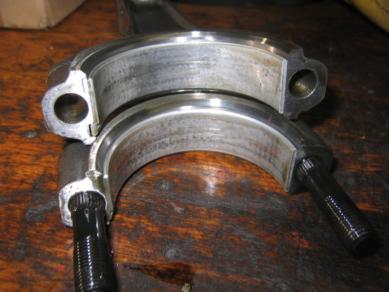

Also Gehäuse dann mal auseinander. Als erstes vielen und die Lager ins Auge. Auch wenn sie scheinbar neu waren, haben sie es allesamt hinter sich. Irgendwas muss im Gehäuse gewesen sein und hat die Lager ruiniert.
Wer verbaut so eine Scheiße???

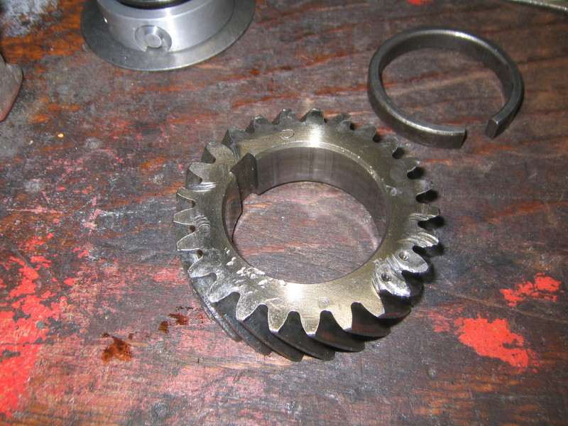

Interessante Maschine. So einen ähnlichen Fall hatte ich auch mal. Da sah das Kurbelwellenzahnrad ähnlich aus, da mit einem handelsüblichem Abzieher runter gezogen. Logischerweise waren dann ein paar Zähne minimal krumm, was zu sehr hoher Abnutzung des Alurades der Nockenwelle geführt hat. Den ganzen Mist zieht er sich dann natürlich durch sämtliche Lager, was deren Aussehen erklärt.
