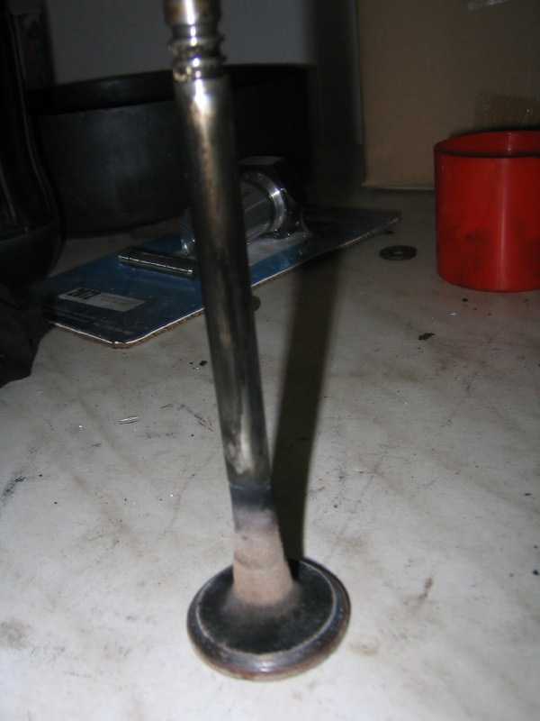

Die Ventilführungen sind bei den Ventilen die wir raus hatten auch total ausgeschlagen, mehr Elend wollten wir nicht mehr sehen und haben den Rest drin gelassen.

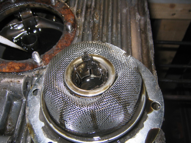

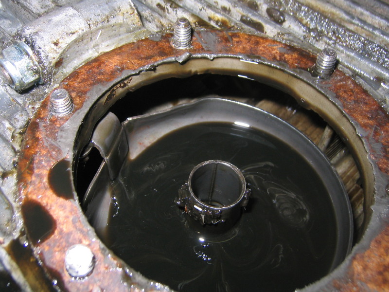

Sehr schöne undefinierbare Ablagerungen im Bereich Ölsieb:

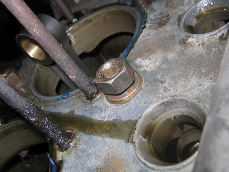

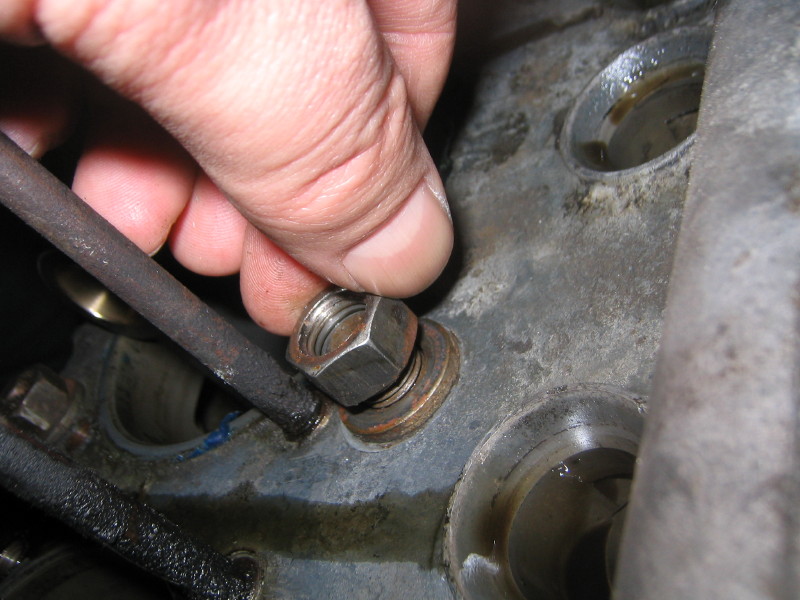

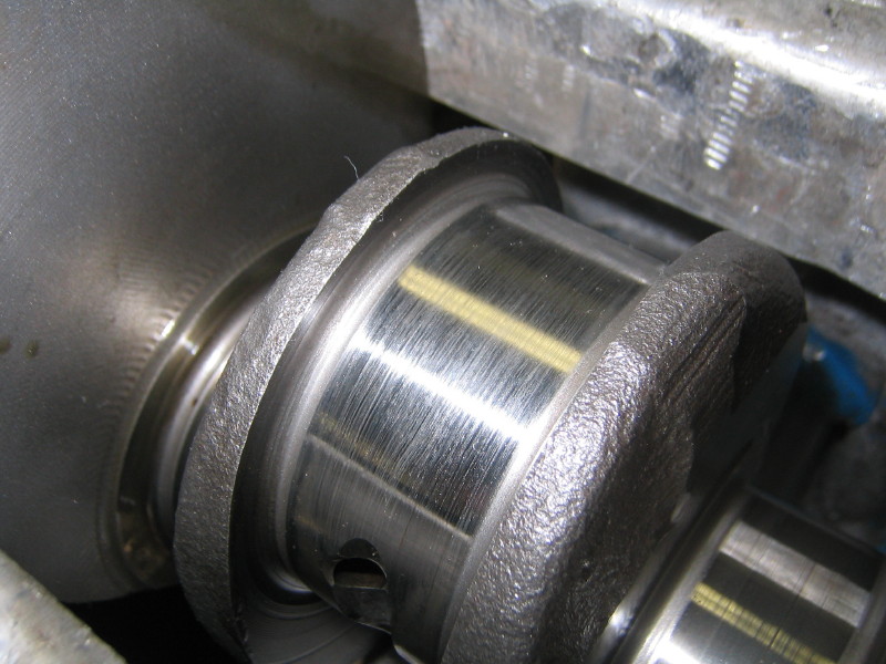

Nachdem ich schon im Vorfeld einige sehr lose M8er Gehäuseschrauben gefunden hatte, sie ließen sich mit dem Drehmomentschlüssel noch 1/4 bis 1/2 Umdrehung nachziehen. Viel mir dann das ins Auge:
Natürlich konnte man die Mutter mit den Fingern runter drehen.

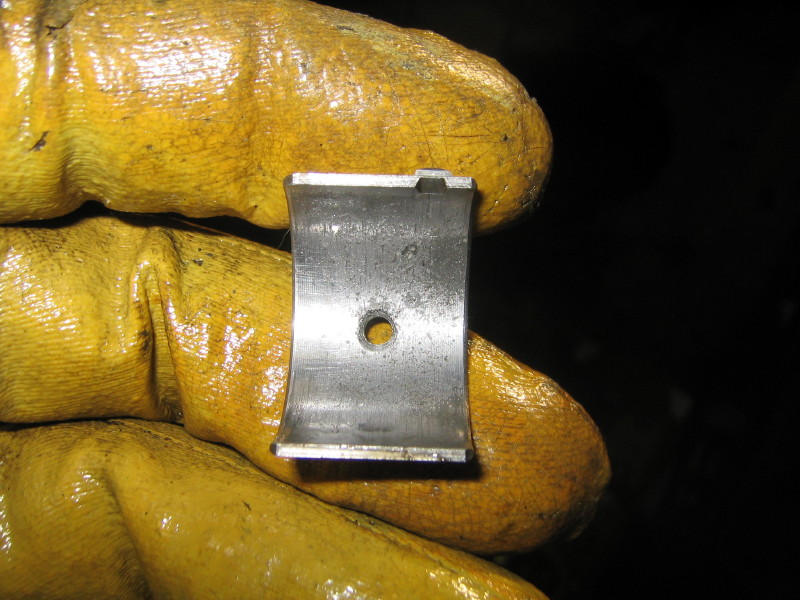

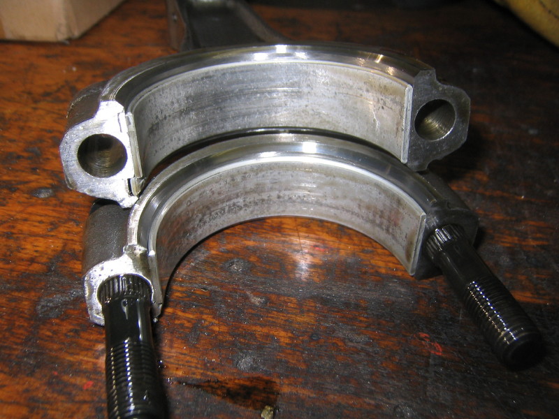

Also Gehäuse dann mal auseinander. Als erstes vielen und die Lager ins Auge. Auch wenn sie scheinbar neu waren, haben sie es allesamt hinter sich. Irgendwas muss im Gehäuse gewesen sein und hat die Lager ruiniert.
Wer verbaut so eine Scheiße???

dagegen war ja das Ölsieb meiner-AB-Lagerleich mit unbekannter Kilometerlaufleistung geradezu "clean" ... heieiei ...

hmmmm lecker.
Frei nach dem Motto:
Neue Kolben und Zylinder drauf und ab dafür.....
Wenn die mittleren Haubtlagerbolzen nicht angezogen waren, ist das kein Wunder, dass alles klappert und sifft.
Der blaue Motortot war auch von der Partie ;)
Super,,,,,ähhh sorry....
Mein Beileid natürlich :oops:

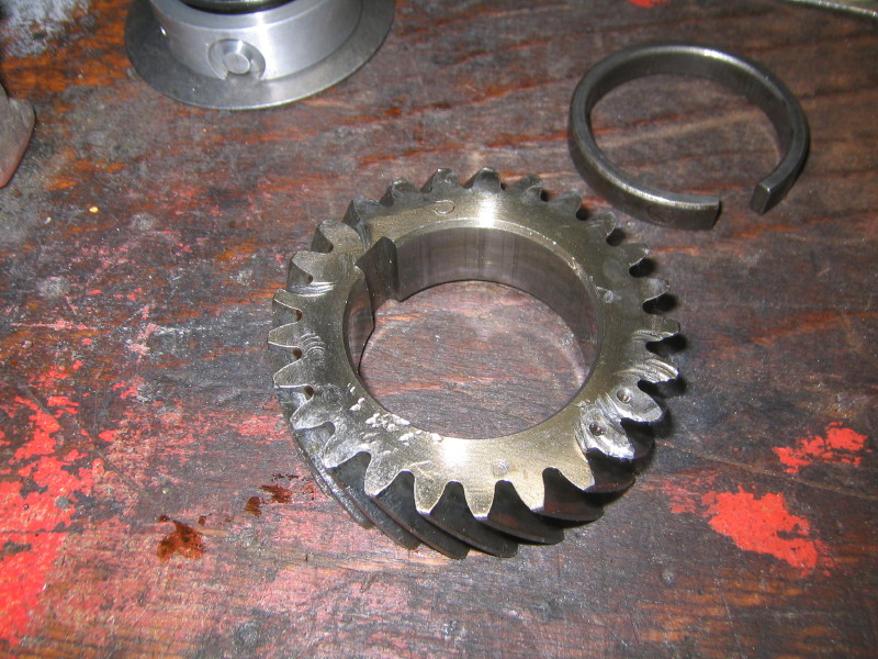

Interessante Maschine. So einen ähnlichen Fall hatte ich auch mal. Da sah das Kurbelwellenzahnrad ähnlich aus, da mit einem handelsüblichem Abzieher runter gezogen. Logischerweise waren dann ein paar Zähne minimal krumm, was zu sehr hoher Abnutzung des Alurades der Nockenwelle geführt hat. Den ganzen Mist zieht er sich dann natürlich durch sämtliche Lager, was deren Aussehen erklärt.

Ich würde auch sehr vorsichtig sein, den Motor wieder instand zu setzen. Wenn die Hauptlagerhasse nicht richtig angezogen war, wird das ganze Gehäuse krum sein.
Mit HL-Gasse spindeln ist es dann nicht getan.
