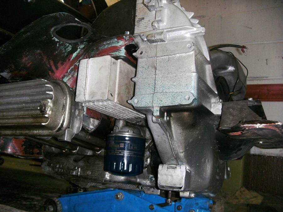

Das einzige Problem ist die 3 M8er- innenvielzahnschrauben vom Lüfterrad zu erreichen ohne die zu sehen :cry:
Das Lüfterrad hat auch noch 'ne Abstandsscheibe die nicht vergessen werden sollte- sonst schleift's arg.
Das Gebläse selbst ist mit 4 M8er Mutter befestigt.
Das Luftleitblech der Zyl. 3+4 hat so um die 8 M6 x10 Schlitzschrauben- siehste aber wo.
Noch'n paar Bildchen.

die Schwierigkeiten sehe ich schon auf dem ersten Foto. Selbst wenn das Luftleitblech über dem ÖK ab ist, kann man den ÖK noch nicht ausbauen. Es muß wohl der ganze Gebläsekasten entfernt werden.
Ist das möglich? Du hast es zwar beschrieben, aber ich habe so meine Zweifel.

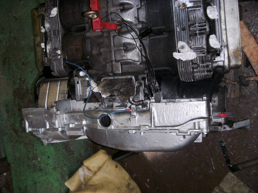

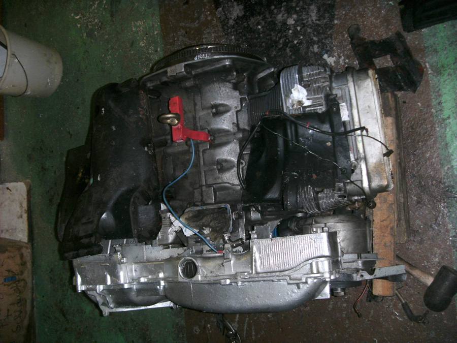

ich habe so ein ähnliches Problem zwar am Bus gehabt aber ist ja der gleiche Aufbau. ich hatte die Dichtringe am Ölkühler vergessen und musste da wieder dran. Dazu muss aber der Gebläsekasten 100%tig weg weil die Ölkühlerstehbolzen so lang sind das man den nur abziehen kann wenn der Gebläsekasten runter ist. ich musste auch den halben Motor zerlegen um da wieder dran zu kommen. Warum muss der denn getauscht werden?
Ich hänge noch Bilder an damit du weisst von was ich rede. Hab grad noch ein Gehäuse und den Kühler in der Garage liegen :D
Also der das Ding muss raus :D
