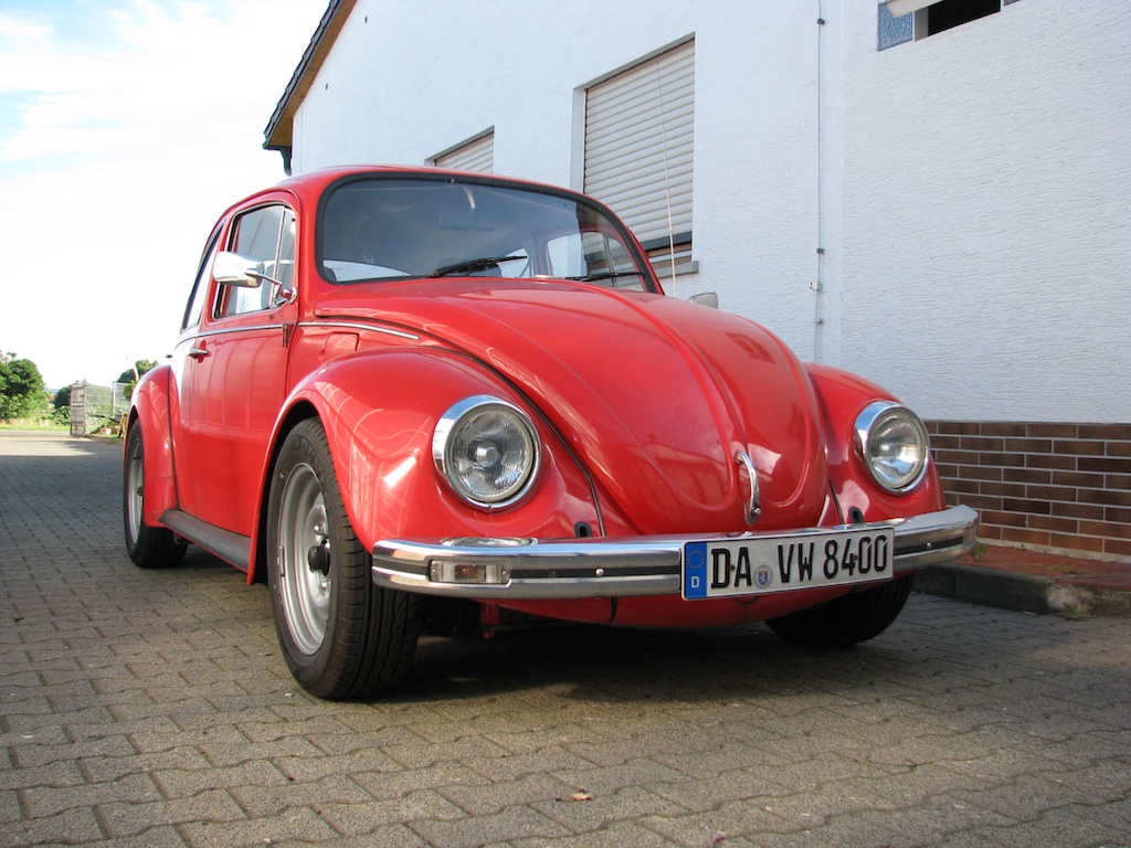

Ich habe vorne 175/65/15 auf 5,5x15 ET25 und hinten 195/60/15 auf 7x15 ET16, beides Radkappenfelgen. Mein 1302 ist vorne mit CSP-Federn 50mm tiefergelegt und hinten so angepasst, dass er gerade steht
keine Ahnung wieviele Zähne runter
Die Räder passen genau in die origonalen Kotflügel...

jo dat sieht ja echt gut aus !!! Tolles Auto !!!! was meinst du denn wie sich die sprintstar Felgen auf nem 1302 aus sehen ??? passt das zu der Kiste????

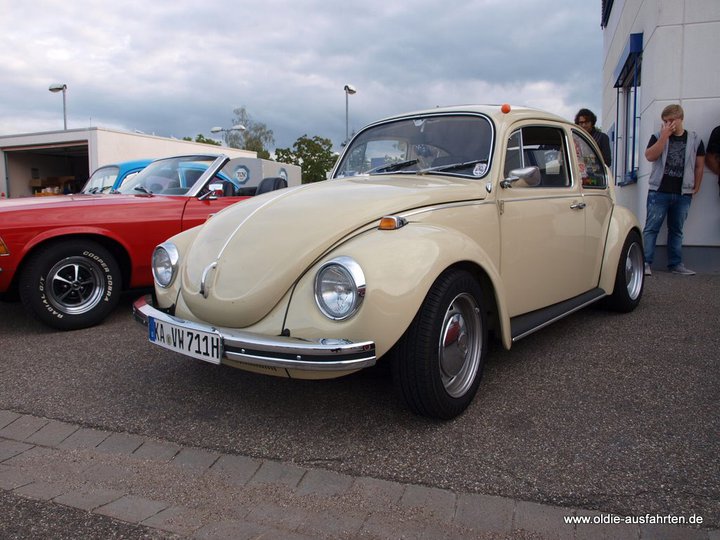

Die 5,5er find ich optimal (für vorne)
Hab jetzt im Winter komplett 4,5er (165/65R15) drauf und im Sommer 5,5 rundum(195/60R15). Werde aber eventuell hinten noch nachlegen.
hier mal noch ein Bild (ist aber kein 1302, sondern ein Mex)
hauke.
