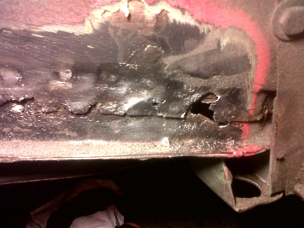

Hallo
Bin neu hier und brauche eure Hilfe.
Hab heute ein kleines Löchlein gefunden. Schraubenzieher reingesteckt. Ups, wird ja immer größer.
Jetzt meine Frage an euch. Wie kann ich den Schaden am besten reparieren........
Gibt es passende Reparaturbleche oder ähnliches?
Ach ja, hab 1200er BJ82
Gruss sascha

Re: Rost Radhaus
ganz ehrlich , wenn du nicht eine Vollresto machen willst , Bleche drauf und gut ist . Evtl, noch vorher ordentlich Fertan reinsprühen , dann schnell zuschweißen .

Re: Rost Radhaus
jop blech drüber ...dose zinkspray rein blasen und gut ist..........

Danke für die schnellen Antworten. Ne Vollrestauration brauche ich nicht. Der Rest sieht noch passabel aus.
Wo bekomme man denn passende Bleche?
Re: Rost Radhaus
einfach Tafelblech bei normalen AutoTeilehändler kaufen
Re: Rost Radhaus
Ein Stück Blech kriegst du beim Karosseriebetrieb in deiner Nähe.....

Re: Rost Radhaus
Das sehe ich absolut anders! Die betroffene Stelle gehört zum Glück zu denen, die sich auch mit relativ wenig Aufwand anständig reparieren lassen. Es sind wie schon gesagt fast nur gerade Bleche betroffen und man kommt überall gut dran, da gibt es viele unangenehmere Ecken. Ich würde die betroffenen Bereiche sauber austrennen und lagenweise durch gesundes Blech ersetzen. Wenn man da jetzt pfuscht, und nichts anderes ist ja beschrieben worden, hat man in ein paar Jahren nur noch mehr Ärger. Ist es das wirklich wert nur um jetzt 2 - 5 Arbeitsstunden (je nach Talent) zu sparen?

Re: Rost Radhaus
Ich frag mich immer wieder, wie der Rest noch ganz passabel aussehen kann, wenn so ein Bereich schon so durchgerockt ist. Ein Käfer rostet doch nicht nur an der einen Stellesascha1976! hat geschrieben:Danke für die schnellen Antworten. Ne Vollrestauration brauche ich nicht. Der Rest sieht noch passabel aus.

Re: Rost Radhaus
Nabend
Hab mir heute mal das Auto genau von unten angesehen. Die Roststelle s.o. war mit dick Spachtel überstrichen worden. Wahrscheinlich bei der Restauration vor ca 6-8 Jahren-keine Ahnung wie lange genau. Also nicht fachgercht gemacht worden.
Hab mir mal die anderen Radhäuser angesehen. Dort ist der Lack nicht wellig sondern schön glatt, auch klopfen hat nichts auffälliges gebracht. Kann nur davon ausgehen, das der Rest noch i.O. ist. Auch Unterboden ist nur lackiert, also kein Bitumenkladderadatsch oder ähnliches.
Sieht auch noch Super aus.
Also muß ich erstmal davon ausgehen das der Rest noch Takko ist.
Kann Ihn ja schlecht in den Röntgen Apparat schieben
Gruss

Re: Rost Radhaus
Wie der Rest aussieht kann man natürlich immer schlecht sagen, meist findest man mehr als man denkt wenn man die Hütte mal runter nimmt.
Ich würde es aber trotzdem jetzt anständig machen, zumal ich an der offnen Stelle auch noch viel gesundes Blech sehe.

Re: Rost Radhaus
ralf... ich sag´s mal so... wenn er da so am gammeln ist, dann ist der rest in der regel auch hinüber ...von den schrauben am napolenhut will ich hier erst mal ger nicht reden und auch nicht von der durchführung der bremsleitung .... wenn du das vernünftig machen willst, häauschen runter spritzwand erneuern... arbeitszeit stunden über stunden und wenn man oder frau das nur so mal eben flicken will, reicht nen blech ... punkt
Re: Rost Radhaus
man kann auch das ganze Seitenteil tauschen . Der Rest des Wagens kann nicht viel besser aussehen. Fang mal an zu picken. Da kommt einiges zum Vorschein . Pfusch wäre , wenn man das Loch mit Alufolie zustopft und Sikaflex drüberschmieren würde.
