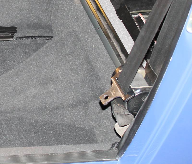

Gurtschloss wird nicht gehalten
Mein Gurtschloss hat keine Sicherung um es vor dem herunterfallen zu sichern.........- siehe Bild -
Wie ist das denn im Orginalzustand beim 1303
Wo gibt es denn solch eine "Sicherung"

Re: Gurtschloss wird nicht gehalten
Hallo!
In meinem Käferkatalog von 1976 steht 111 857 847 Klemmschlaufe (so stehts im Katalog)
Hauptgruppe 8 Bild 88-10 Pos. 22
Im aktuellen beim Freundlichen ist das Teil als entfallen gelistet.
Ich habe Dir aber als Alternative mal rausgesucht:
Golf Bauj 2000
Hauptgruppe 8 Bild 857-60 Pos. 24
Nr 443 857 847 B an Euro etwa 3,50
Das ist ein Niet, 2 teilig. Du mußt da mit einer stumpfen Spitze (Stumpf, damit das Gurtgewebe nicht beschädigt wird) ein Loch in das Gurtband machen und diesen Niet mit einen Lötkolben vorsichtig vernieten. Mehr ist Heute bei den neuen Fahrzeugen auch nicht mehr drin.
Ich hoffe ich konnte helfen.
Ulrich
Golf Bauj 2000
Ulrich
Hallo ELO
Hab noch mal bei Passat nachgesehen:
Hauptgr. 8 Bild 122-00 Pos 28 Klemmschlaufe
Nr 321 857 720 ca 1,30 Euro und ev noch nicht entfallen
Versuchs doch mal beim Verwerter, denn diese Klemmschlaufen sind nur zusammengeklipst
UND:
http://www.kaeferland-shop.de/index.php ... 2.70683000
Ulrich
UND:
Ulrich
Wenn Du kein Loch in Deinen Gurt pieksen möchtest, dann gibt es noch eine Alternative, nämlich eine Art "umschließende Klammer" die aus zwei Kunststoffteilen besteht, die einfach ineinandergeklipst werden.
So wie das hier:
--> ebay
Die Teile gibt es auch noch neu bei BMW für ein paar Cent pro Stück. Ich habe die bei mir montiert.
So wie das hier:
--> ebay
Ich habe mir die Teile auch bei der Autoverwertung geholt, das war absolut kein Thema, die gab es dort im Überfluss. Da solltest du schnell fündig werden, einfach mal die VW aus den 90ern abklappern.
*****************PeterHadTrapp hat geschrieben:Wenn Du kein Loch in Deinen Gurt pieksen möchtest, dann gibt es noch eine Alternative, nämlich eine Art "umschließende Klammer" die aus zwei Kunststoffteilen besteht, die einfach ineinandergeklipst werden.
So wie das hier:
--> ebay
Genau! Das sind die Klemmschlaufen Die Dinger sind nur verastet und können mit einem kleinen Schraubendreher geöffnet werden
Ich habe mich entschieden - werde die bei EBAY bestellen -
Vielen Dank für euere Hilfe
ELO
