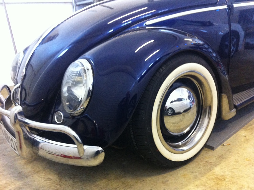

Hab gestern für meine 5,5er 176-60 bestellt. Schaun mer mal....
57erovali
Beiträge: 75
Registriert: Sa 13. Okt 2012, 17:51
Wohnort: Eschwege
Re: Reifengröße auf 5,5x15 - Flache Reifen
Beitrag von 57erovali »
Sieht so aus:
