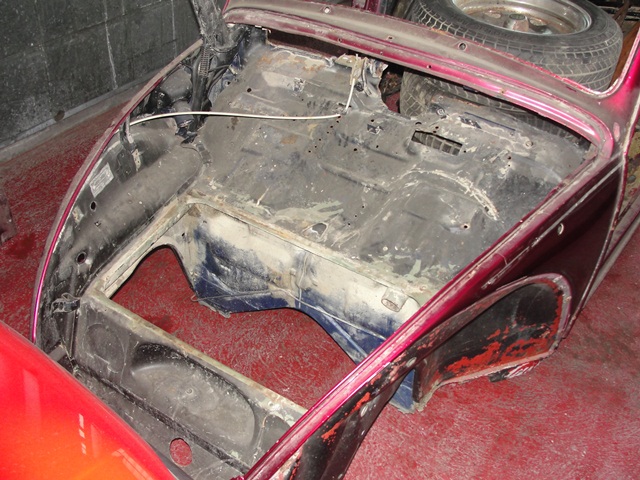

.. Ich weiss nicht was sich einer Überlegt wenn er er so etwas macht :angry-nono: :angry-nono:

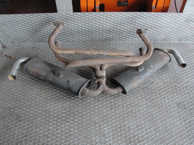

Hier die dazugehöhrende Sauer und Sohn Anlage. (Ist in den Papieren auch eingetragen.) Aber ob die noch was Wert ist, wird sich zeigen.
DSC05973 - Kopie.JPG (162.97 KiB) 12164 mal betrachtet
Re: Cabrio 1500. Auferstehung und Umbau
Verfasst: Mo 5. Nov 2012, 20:22
von Stevo_L
warum man immer wieder so verbastelte cabrios sieht... :?
das armaturenbrett schaut ja wild aus! :o
sauer und sohn ist das aber keine ;)

philipp hat geschrieben:.. Ich weiss nicht was sich einer Überlegt wenn er er so etwas macht :angry-nono: :angry-nono:
hallo Phillip,
nachdem die Plasteteile ja sehr nach nem Porscheumbau aussehn denk ich mal hat der des mitsamt dem passenden Amaturenbrett umgesetzt, wozu aber denn auch eben derartige Ausschnitte gemacht werden sollten/müssen...
Ansonsten, mach das cab so wie du willst und lass dich da nicht beirren....

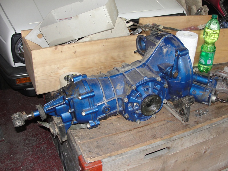

Mitgeliefert wurde ein AT Getriebe. Mal schauen obs am Schluss mit dem Motor zusammen passt.

von cabrio03
Da haste ja was arbeit mit, aber machbar das ganze !!
Das Getriebe ist aber ein Schräglenkergetriebe aus z.B. 1302/1303, passt so nicht an Deine 1500 Pendelachsbodengruppe !!

von philipp
Hy.
Das Cabrio 1500 hat eine Schräglenkerachse!

von Forcierer
philipp hat geschrieben:Hy.
deins schon, meins sicher sicher nicht. Ich glaube bei dir wurde da mal was getauscht.

von philipp
Guten morgen.
ist intressantes Thema. Die Schräglenker wurden ja ab 68 zum Teil
verbaut. Weiss das jemand genauer? bei mir sieht das
jedenfalls Original aus. Das Chassisnummer stimmt auch.

von Speedy63
Hat sich vielleicht jemand seinerzeit das Cabrio als Automatik bestellt?
