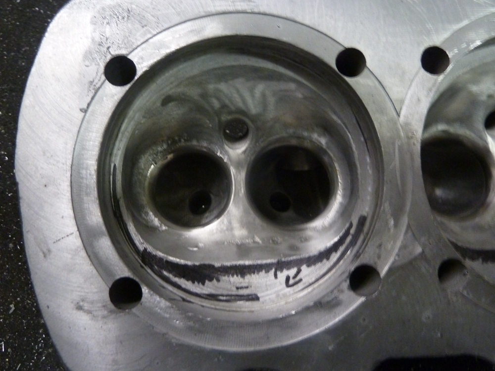

Hier mal ein paar Bilder, Typ4 und Typ1:
Typ4:
Typ1:

Hallo
Typ1 ist noch gar nicht fertig. Die habe ich aufgeschweißt und erst mal grob gefräßt.
Neue Stitzringe und Ventilführungen müssen noch rein, dann noch auslittern.
Der Brennraum war mal komplett kugelförmig, ohne Scherkanten, lief super damit, nun kommt ein Versuch mit einer Scherkante. Ist also mehr eine Versuchsreihe.
Das sind 44er Köpfe mit großen Kanälen.
