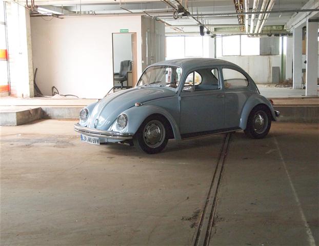

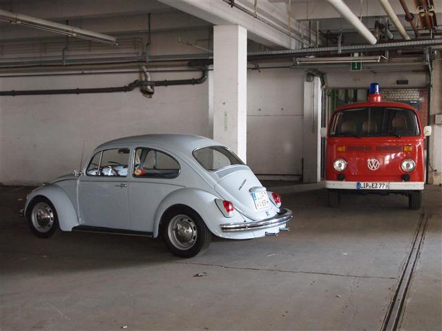

hier mal meiner:
VA:
Original mit JKM Platten zwei rasten runter.
Felgen Lemmerz 1563 5,5x15 ET 34 mit 185/65R15
HA:
1. Zahn
Felgen Lemmerz 1563-2 5,5x15 ET 25 mit 195/65R15
Christian
