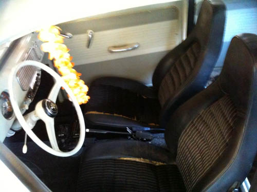

Re: Aus aktuellem Anlass: Gurte Nachrüsten beim Dickholmer
Aus diesem Grund habe ich schon länger Porsche-Sitze mit Kopfstütze liegen. Bin aber bisher nie dazu gekommen, dafür endlich mal Sitzschienen vorzubereiten. Und bis dahin halt mit Sitzen ohne Kopfstützen und Dreipunktgurt unterwegs...oppener hat geschrieben:Man sagte mir ich könne mir ja aussuchen, ob ich lieber ohne Gurte mit Brustverletzung oder mit Gurten (ohne Kopfstützen) und gebrochenem Genick, enden möchte.
ohen kopfstützen ist so ein Ding aber es gibt ja auch noch andere Unfälle als den klassischen Genickbrecher.
Beim Seitenaufprall nützt Dir ne Kopfstütze auch nicht viel.
der Zweite grund ist das Ich ganz gerne auch mal meinen Zwerg mitnehmen möchte und das ist in meinen Augen momental zwar legal
aber unverantwortbar.
Mit nem vernünftig eingebauten H Gurt könnte ich zumindest Den Kindersitz ordentlich sichern.
