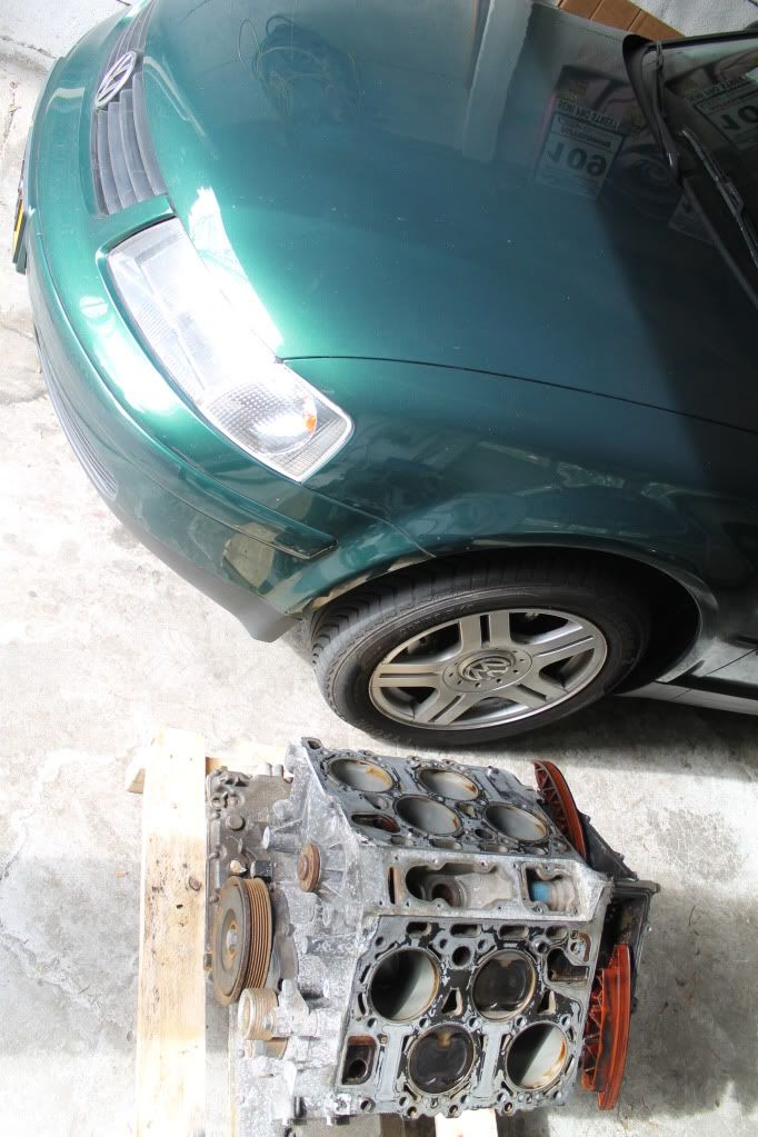

lightning grey hat geschrieben: N W8 ausm Paserati würde dabei noch platzsparender ausfallen...
Jaaa! Ich bin grosse Liebhaber der W8 Motor. deswegen habe ich auch mal so ein Block als Bastlerstück gekauft, was ich zum Tafel-fuss umbauen will. Der 4.0 W8 ist voll-alu! Der (R)S4 Motor hat aber ein Eisenguss KW-Gehause...(schwer)
Hier neben mein Passi mit der fast gleiche motor als ein S4, nur ohne Turbo.

Die W8 Motoren sind ja nicht grade bekannt für ihre Zuverlässigkeit,man braucht ja nur im netz schauen wie viele dort mit Motorschaden angeboten werden.Ich würde einen 3,0 TFSI nehmen mit 333ps,suche ich schon lange und habe leider noch nichts gefunden was mir Preislich zusagt.
Re: Verrückte Idee mit wenig Hoffnung auf Umsetzung(Mittelmo
Verfasst: Do 4. Okt 2012, 11:01
von BadWally
Panelvan RS hat geschrieben:Die W8 Motoren sind ja nicht grade bekannt für ihre Zuverlässigkeit,man braucht ja nur im netz schauen wie viele dort mit Motorschaden angeboten werden.
Stimmt, aber ich weiss was da schief geht und wurde ihn dann selbst anpassen und auf Turbo umbauen/nachrusten :twisted:
...in ein Zweitleben :lol:

Stimmt
Die Ölversorgung ist eine Katastrophe im W8
