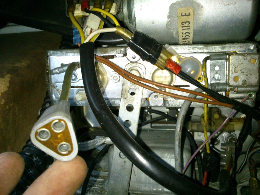

Ich bin ja auch ein Käfer Neuling und habe schon die erste Frage!
Ich will an meinem verbauten Radio einen Lautsprecher anschließen, aber hab keinen typischen Anschluss dafür, außer diesen Stecker! Kann das sein, denn der ist ja drei polig?
plus und minus ist klar, das gelbe Kabel hat auch keine Funktion.
