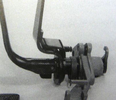

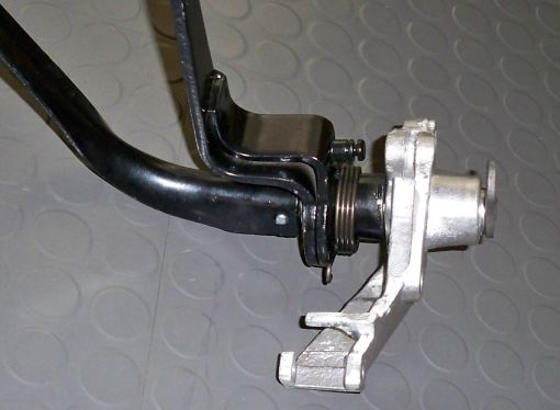

OK vieleicht helfen dir die beiden folgenden Bilder:

Hei Danke.
Wo wird die feder denn eingehängt?

typ1bj67
Beiträge: 461
Registriert: Do 9. Feb 2012, 08:03
Wohnort: Gelnhausen
Re: Rückholfeder der Pedalerie
Beitrag von typ1bj67 »
Auf dem zweiten Bild kann man es gut erkennen.
Der Haken der Feder kommt in den Bolzen mit der Einkerbung. Und der Bolzen ist am Fuß des Bremspedals an einem S-Blech dran.
Siehst du was ich meine?

Leider nein!
Hat jemand ein Detail foto in der entgültigen Position?
